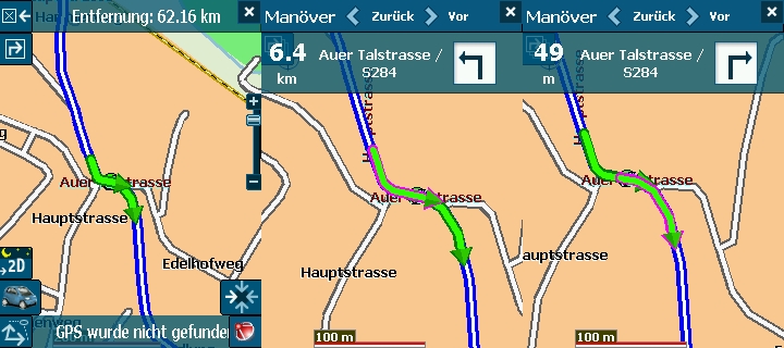

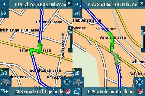

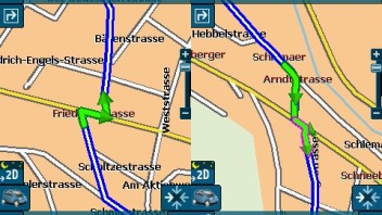

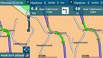

    Ich habe mal zwei Aufzeichnungen angehängt. In der der ersten geht ist die Kreuzung Schmidtstr./Friedensstr./Str. der dt. Einheit (Abstand 58m) in Plauen interessant, in der zweiten um die Kreuzung Arndtstr./Schneeberger Str./Rosa-Luxemburg-Str. (Abstand 34m) in Aue.
    Diese sind sehr auffällige Beispiele dafür, dass die Ansage nicht kommt - aber dringend benötigt werden.

    Aus den Aufzeichnungen kann man aber nicht viel erkennen, oder?
