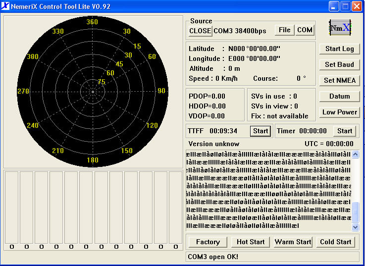

    ich habe mir die XAiOX Wonde-XL GPS-Maus gekauft, habe aber arge Probleme mit ihr. Ich habe die Maus eingeschaltet und sie findet auch Satelitenempfang (rote LED blinkt)

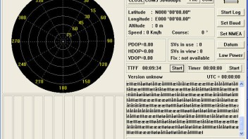

    Wenn ich das auf der CD mitgeliferte Tools Nemerix Control Tool Lite V0.92 starte, muss ich COM-Port 3 aktivieren, damit ich Daten empfange. Zumindest bekomme ich unter COM-Port 3 (unter allen anderen Port nicht !!!) irgend welche schiffrierten Daten angezeigt. Nach ca. 2 min 30 sek hört der Datenfluss irgend wie auf, bzw. dort wo die Zeichenfolgen zu sehen sind werden keine weiteren mehr angezeigt. (siehe Screenshot).
    Sind die Zeichenfolgen dort denn normal ? Oder sollten dort irgend welche anderen (lesbaren) Daten stehen? ICh habe schon versucht die GPS-Maus mit den unterschiedlichsten Baudraten zu betreiben. Laut Anleitung arbeitet die Maus mit 9600 baud. Allerdings weiss ich nicht genau, ob die Maus überhaupt auf meine Eingaben reagiert.
    Kann mir jemand helfen ?

    Aus dem Screenshot kann ich erkennen, das in dem Programm nur Müll ankommt.
    Sieht nach einem Problem mit der BT Übertragung zwischen Maus und PC aus.

    Ich habe unter SPP Slave die Verbindung aufgebaut und mir den COM-Port 8 gemerkt, der dort stand. Den habe ich allerdings vorher unter den Bluetooth Service EInstellungen von COM 3 auf COM 8 geändert.
    Und genau unter diesen Ports ( sowohl COM3 als auch COM8 ) habe ich auch versucht mit dem Nemerix Tool meine Wonde-XL zu programmieren. Das scheint aber nicht zu funktionieren, denn ich bekomme immer noch diese Hyroglyphen angezeigt und eine Verbindung zu Satelliten bekomme ich ebenfalls im genannten Tool nicht angezeigt, obwohl die GPS-Maus rot blinkt (sie hat also eine Verbindung!)

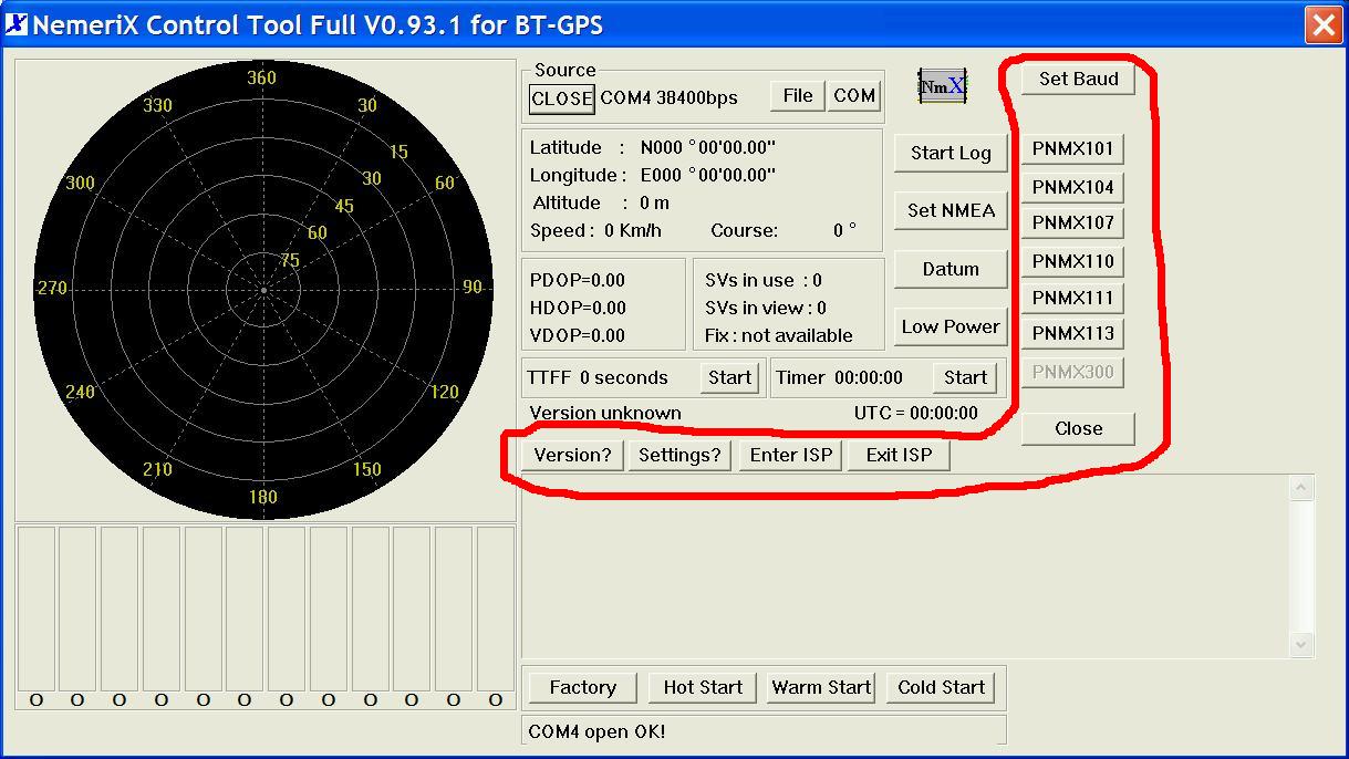

    hier auch eine neuere Version der NCTlite...
    hab mir auch mal das Programm Crux View gezogen.
    Egal welchen Port ich aufmachen möchte und welche Baud Rate ich anwähle, immer kommet der Hinweis "Baud Rate Set Error" !
