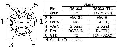

    Kennt jemand die Pinbelegung des mitgelieferten PS2-Kabels, also das Kabel, das man mit der GSP-Maus und dann einem Kabel verbindet, um dieses dann wiederrum an den PDA zu stöpseln?
    Da ich hier noch ein solches Y-Kabel für eine Holux-Maus habe, frage ich mich, ob ich nicht einfach was selbst lten kann. Außerdem habe ich im Handel noch kein passenden Adapter gefunden...

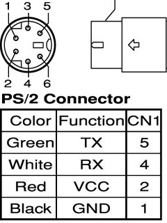

  • Also wenn an deiner Maus ein Stecker ist, dann stimmt die Belegung im Link vom "TorstenW", wenn aber eine Kupplung an dem Mauskabel ist, dann ist es die "neue" HICOM/Rikaline Steckerbelegung. (Sihe Bild)
    LG
    Roland
  • Der Stecker ist "männlich", er besitzt die Stifte, nicht die Buchse...
    Also wird die Angabe von Torsten richtig sein, oder?
    Nicht, das ich die Maus über den Jordan pfeife... :-D)

    Ja, dann ist es diese vom Torsten. (Oder sihe Bild)
    LG
    Roland
