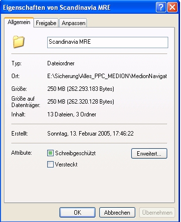

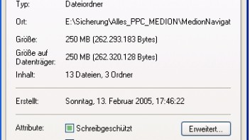

Hi netzjunkie,
die Größe der Skandinavienkarte/MRE wurde nochmal aktuell recherchiert - 250 MB. Demnach würde ich mal versuchen ob Sie auf die MMC Karte passt. An einer größeren SD-Card kommst Du über kurz oder lang jedoch nicht vorbei.
ZitatOriginal von SpikeLee
Hi netzjunkie,die Größe der Skandinavienkarte/MRE wurde nochmal aktuell recherchiert - 250 MB. Demnach würde ich mal versuchen ob Sie auf die MMC Karte passt. An einer größeren SD-Card kommst Du über kurz oder lang jedoch nicht vorbei.
Wie gesagt 250MB. (250,14)
oder 256.145 kB
oder 262.293.183 BytesOb die Datei auf die Originale Speicherkarte geht ist zu bezweifeln da die Herstellerangaben meist nicht der Realität entsprechen und es sein kann das eine 256MB Speicherkarte nicht ganz 250 MB hat.
lg
ludwig
