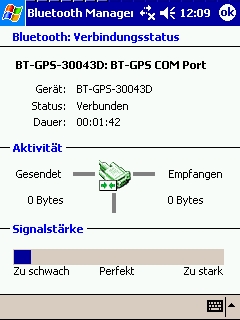

    ich habe eben mal die BT-338 mit einer anderen BT-Maus verglichen und den Status der BT-Verbindung beobachtet.
    Dabei habe ich festgestellt, dass die Verbindung meiner BT-338 eindeutig schlechter (Schwächer) ist als die der anderen Maus ( RoyalTek BT GPS ; RBT-1000):
    Bereits in 3-4 Meter Entfernung zeigt meine BT-338 nur noch ein sehr schwaches Signal (-> siehe Bild), während man mit der RoyalTek noch "Perfekten" Empfang hat.
    Wie bereits oben gesagt, bricht die Verbindung ganz zusammen wenn ich die Maus hinten am Gürtel trage und den PPC vorne in der Brusttasche habe. Das funktioniert mit der RoyalTek problemlos.
    Meint Ihr die Maus ist defekt? .....oder sollte ich mir generell ein anderes Modell zulegen ????????????????
    Thorsten

    was ich eben beschrieben habe, kann doch eigentlich gar nicht an einem SD-Karten oder SD-Slot-Problem liegen. Erstens habe ich den BT-Empfang ohne irgendeine Navi-Software getestet und zweitens zeigt der Vergleich der beiden Mäuse eindeutig das schwächere Signal bei der BT-338.
    Thorsten
