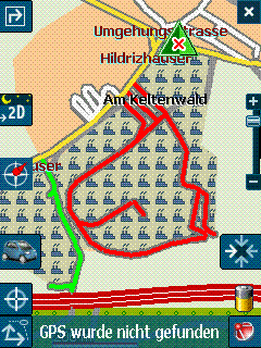

  • Hallo
    Habe das eben mal probiert... Anscheinend ist die rot markierte Strecke nicht an die gelbe Hauptstraße geknüpft, denn in keinen der rot markierten Teile kann man navigieren... Die grün markierte funktioniert... Vielleicht ein Bug in der Karte ?
    HTH & Gruß !

    Hallo !
    Klar kannst Du den Standort über "Standort" in das Gelände versetzten, du kommst nur auf keine der umliegenden Straßen wieder raus - habe es selbst mehrfach probiert, weil es mich auch mal interessiert hatte...
    Anders herum, so wie in dem Bild, klappt es auch nicht. Das Gebiet - schätze ich - ist in sich isoliert.... Du kommst einfach nicht mehr raus - wie ich testen konnte, obwohl es von der Zeichnung der Straßen offenbar genaus so an die gelbe Straße angrenzt... Ich würde derzeit mal auf einen Kartenfehler tippen...
    Eigentlich wollte ich das für Dich noch in Desti 3.1 Pro und Route 66 probieren, aber für heute habe ich genug vom Internet, aber das hat mit Dir nichts zu tun... Werde es mir morgen mal ansehen, falls es meine Zeit erlaubt - habe mir den Beitrag aber schon gelinkt...
    Schönen Abend noch !
