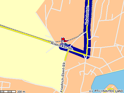

    Abschließend nochmal als Beispiel, so navigiert Desti hier:
    [Blockierte Grafik: http://www.hguetschow.de/pda/Destinatorpn/desti1.jpg]
    Und so sieht diese (schnellste Verbindung) Strasse aus:
    [Blockierte Grafik: http://www.hguetschow.de/pda/Destinatorpn/w1.jpg]

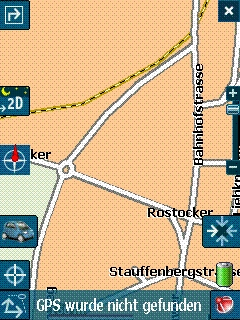

    So sieht der Ausschnitt in DestiPN (und auch Vorgängerversion aus):
    [Blockierte Grafik: http://www.hguetschow.de/pda/Destinatorpn/Destipn.jpg]
    Und zum Vergleich, so sieht der Ausschnitt in MN4 aus (verwendet auch Nevteq-Karten)
    [Blockierte Grafik: http://www.hguetschow.de/pda/Destinatorpn/mn4.jpg]
    Und genau so ist es korrekt, auch mit den kleinen Abzweigen auf diesen Weg.
    Also nicht jeder vermeintliche Kartenfehler ist auch ein Kartenfehler, deswegen bitte nicht immer auf Navteq schimpfen. : drink
