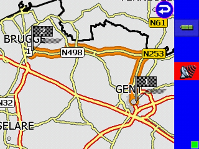

  • Hallo Navigemeinde

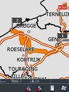

    Koennte mal jemand mit MN|5 und Europakarte eine Route in Belgien testen die ueber die E40 zwischen Aalter und Maria-Aalter fuehrt. Als Beispiel habe ich Gent-Bruegge genommen. Egal in welche Richtung ich fahren moechte, ist das Steuck Autobahn fuer die Navigation Tabu. Unterschiedliche Routingoptionen bringen auch keine Aenderung, ausser das ich eine etwas andere Route fahre. Unterschiedliche Start/Zielpunkte bringen ebenfalls keine Aenderung.
    Original von Ulli_T.

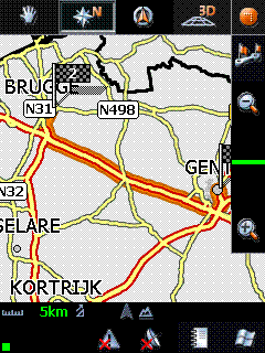

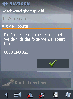

    Hallo Alfred,
    auch bei mir wählt er ein etwas eigentümliches Routing (Hin- und Rückweg gleich / 1. Bild).

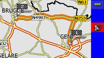

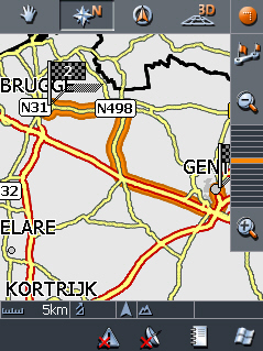

    Der Versuch "ihn" per Zwischenziel bei Ostkamp auf die Autobahn zu zwingen scheiterte (je nach Richtung) mit Abbrüchen (Bild2+3)
    Ulli
    Hallo Ulli
    Danke, so ist es bei mir auch. Sieht so aus, als wenn die Autobahn hier gesperrt waere. OK, dann werd ich dies mal an Softwarehersteller und Kartenhersteller melden. Mal sehen, wer antwortet.

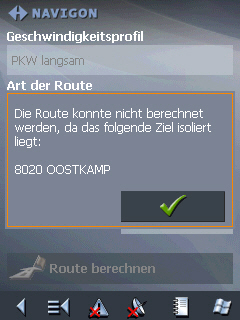

  • Vor allem der westliche Abschnitt der Autobahn scheint ein Problem darzustellen.
    Wenn man dort ein Zwischenziel setzt, bekommt man die Meldung, dass die Berechnung der Route nicht möglich sei, da dieses Zwischenziel isoliert ist.
    Jürgen
