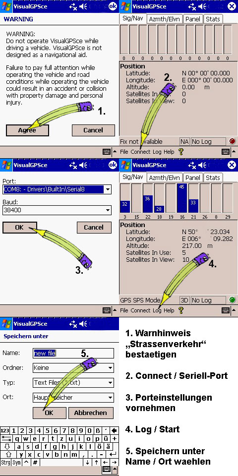

Hallo FritsiWenn es Probleme mit dem Empfaenger gibt, ist es fast immer hilfreich auf Daten und Fakten sehen zu koennen. Damit umgeht man viele Aussagen die auf Kaffeesatzlesen beruhen. Erstelle ein Log-File und poste es hier im Forum. Es waere noch hilfreich, wenn Du die Start- bzw. Endzeit notierst und hier mit angibst. Im Forum gibt es genuegend User die daraus die tollsten Erkenntnisse ableiten koennen. Ein gutes Freeware-Programm um dies umzusetzen ist VisualGPSce. Den Download gibt es auf der Herstellerseite. PUSHme/SEEme Eine detailierte Beschreibung wie die Aufzeichnung geht, ist auf der Pocketnavigations-Seite hinterlegt. PUSHme/SEEme
Achtung dies ist nur eine Kurzinformation, ohne Anspruch auf Vollstaendigkeit. Fuer ausfuehrliche Informationen bitte die o.g. Seiten von Pocketnavigation bzw. VisualGPSce beachten.
- Warnhinweis, dass die Bedienung des Programms nicht im laufenden Strassenverkehr vorgenommen werden darf, beachten und bestaetigen.

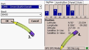

- Ueber den Reiter "Connect" die seriellen Porteinstellungen aufrufen
- Den Port, bzw. die Schnittstellengeschwindigkeit des angeschlossenen Empfaengers auswaehlen.
- Ueber den Reiter "Log" die Log-Fileprotokollierung aufrufen.
- Speicher- Name und Ort waehlen
- Wenn keine Aufzeichnung mehr erfolgen soll, ueber den Reiter "Log" die Log-Fileprotokollierung beenden

schau mal hier, da steht alles. Nimm VisualGPSce, damit kann man auch die Empfangssituation an Hand der Satbalken schön beurteilen. Das Posting von kockie halte ich für interessant, beobachte VisualGPSce ( die Satbalken) und entferne Dich mal (von der laufenden Maschine). Wir hatte vor einiger Zeit schon Fälle, wo Steuergeräte in einem Auto strahlten. Evt. liegt bei Dir ein vergleichbarer Fall vor.
