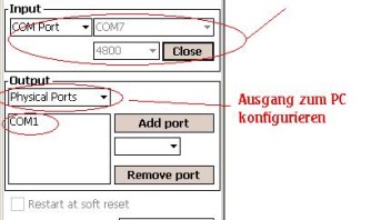

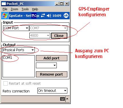

Ich verwende einen iPAQ h2210 mit einem seriellen Synckabel und einer Haicom 303MMF im CF-Slot. OS des PC ist WinXP Home. Die Haicom im CF-Slot wird auf Com7 des PPC mit 4800baud angesprochen. Am PC ist das serielle Synckabel an Com2 angeschlossen.Als erstes wird GPSGate am PPC konfiguriert. Als Input wird ComPort gewählt, dann die entsprechende Schnittstelle und Baudrate eingestellt. Anschließend öffnet man den Port.
Jetzt wird der Ausgang zum PC eingestellt. Also ComPort, die Schnittstelle und schon kanns losgehen.
Am PC greift man dann direkt auf die entsprechende serielle Schnittstelle zu, an der das SyncKabel angeschlossen ist. Wichtig ist nur, dass man für diese Schnittstelle keine AS-Verbindung konfiguriert hat.Gruß

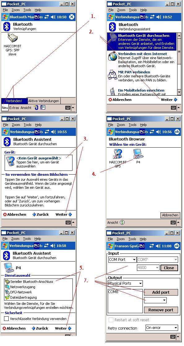

1. Auf dem PPC ruft man den BT-Manager auf, tippt auf neu und verbinden.
2. "Bluetooth Gerät durchsuchen" und dann auf "Weiter" tippen.

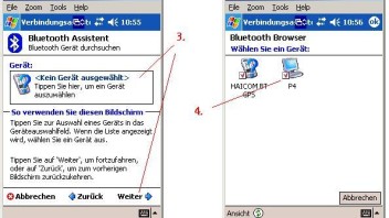

3. Auf "Kein Gerät ausgewählt" und dann wieder auf "Weiter" tippen.
4. Im nächsten Fenster sollte der BT-Browser einen Eintrag für den PC/Notebook aufweisen, diesen wieder antippen.
5. In der Dienstauswahl tippt man auf "Serieller BT-Anschluss" und dann wieder auf "Weiter". Im Anschluss nochmals auf "Fertig" und der erste Teil ist geschafft.
6. Wenn man nun den BT-Manager des PPC aufruft, findet man einen Eintrag für den PC, auf diesen einen Tap & Hold und dann auf "verbinden". Jetzt sollte der PC/Notebook eine Meldung von sich geben über eine eingehende BT-Verbindung. Wenn dies der Fall, dann ist die Verbindung erfolgreich eingerichtet. Man verlässt nun den BT-Manager auf dem PPC durch einen Klick auf das "X" in der Titelleiste.
Auf dem PC sollte man nun in Erfahrung bringen, welchen Comport der serielle BT-Anschluss belegt. Dies ist je nach Software etwas unterschiedlich. Diesen Port bitte notieren oder merken.
Danach startet man GPSGate auf dem PPC.
7. In GPSGate wechselt man zu den "Settings". Als Input wird wieder die GPS-Maus des PPC angegeben. Als Output wählt man nun "Physical Ports", dann ComPort8 (für PPC2003) und tippt auf "Add port". Anschließend noch bei "Input" auf "Open" und schon sollte die Übertragung der GPS-Daten zum PC funktionieren. Um auf die Daten am PC zugreifen zu können, konfiguriert man die PC-Software einfach auf den vorher notierten Comport.Gruß
