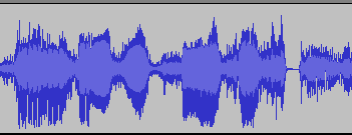

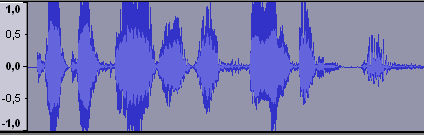

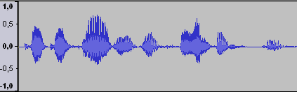

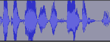

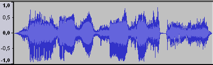

    ich habe auch nicht so recht glauben wollen, dass es nicht möglich sein soll, einfach den Pegel bei der Sounderzeugung anzuheben. Steffi ist doch einfach nur zu leise, machen wir sie lauter. Aber nein: es stimmt, man kann die Lautstärke ohne zusätzliche Rechenleistung nur ein ganz klein wenig anheben. Nicht genug, um tatsächlich ohne weitere Qualitätseinbußen merklich lauter zu werden.
    Bedingt durch das Prinzip der Erzeugung scheint Steffis Stimmchen recht 'dünn' zu sein. Das heißt, es gibt kurzzeitig hohe Aussteuerung und über längere Zeit ziemlich viel Stille.
    Als Beispiel habe ich hier einmal den berühmten Satz 'Bitte fahren Sie vorsichtig' aufgenommen, anzuhören als Bittefahren.wav im Anhang, zu sehen im ersten Bild.
    Nun muss man wissen, dass die Lautstärke im Wesentlichen von der Fläche innerhalb der Hüllkurve bestimmt wird. Nach oben und unten auseinander ziehen vergrößert die Lautstärke bei gleichbleibender Qualität.
    Der äußere Rahmen (im Bild mit 1 und -1 bezeichnet) ist allerdings durch die Hardware fest vorgegeben. Versuche ich, die Hüllkurve weiter als bis zu dieser Begrenzung zu ziehen, dann wird dort abgeschnitten. Akustisch wird der Klang verfälscht. Jeder kennt das, der schon mal ein ganz kleines Radio ganz laut aufgedreht hat. Man spricht dann vom Klirrfaktor.
    Der Maximalpegel der unveränderten Aufnahme ist mit -3 dB relativ nahe an der Vollaussteuerung, eine Erhöhung um 3 dB bringt da subjektiv nicht viel.
    Eine Verdopplung der 'gefühlten' Lautstärke dürfte bei einer Erhöhung um 10 dB eintreten, dann haben wir natürlich schon um 7 dB übersteuert, also einen hörbaren zusätzlichen Klirrfaktor erzeugt (zweites Bild, Hörprobe Bittefahren+10dB.wav im Anhang).
    Und spätestens wer sich das um 20 dB verstärkte Sample angehört (dann wäre die Lautstärke wohl auch Diesel-geeignet) oder auch nur angesehen hat, der möchte entweder doch lieber eine 'dickere' Stimme (die dann eben mehr Rechenleichtung braucht) oder einen analogen Nachbrenner.

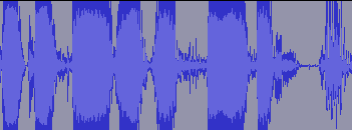

    Interessant ist übrigens auch der Vergleich des ersten Bildes mit startnavigation.wav (viertes Bild). Das ist die Nicht-TTS-Ansage beim Start. Hier fehlt allerdings das Wort 'Bitte' am Anfang (die ersten beiden Knubbel im ersten Bild).
    Deutlich ist hier die größere Lautsärke-'Fläche' einer realen Stimme zu erkennen.
    Wer alles selber probieren möchte: Die Aufnahme habe ich mit simpletts.exe direkt auf dem PPC gemacht, der Audioeditor ist Audacity von der c't-CD 11/2005 oder von Sourceforge
