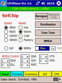

    soll ich dann auch nur diese beiden häckchen machen, oder kann ich einfach auf den button "navigon" drücken und dann funzt auch alles super?
    hier ist noch ein bild...was stell ich da alles ein?
    [Blockierte Grafik: http://img215.echo.cx/img215/9506/sirf7ou.gif]
    bei mir steht auch komischerweise links neben dem "TMC" ein "BLUE", was ich auch noch anhaken könnte,oder auch nicht. was mach ich denn da überall?
    Einmal editiert, zuletzt von Desiderio ()
  • Die Frage ist, warum willst Du dies genau machen?
    Wenn Du TTN3 (läuft auch nur mit VTG und GGA!) oder die Medion Software zumindest bis MN3.1 benutzen willst, dann reicht es einfach nur auf Navigon MN zu drücken, danach sind die Häkchen auch nur bei VTG und GGA.
    Blue hab ich auch, aber noch nie einen Haken dort gemacht, keine Ahnung was da passieren würde, lieber die Finger von lassen.
    Einmal editiert, zuletzt von Familievierfuss ()
  • ok-danke dir ! ist es aber normal, dass auch ein häckchen bei "factory" kommt ?
    und meine letzte frage: kann ich bevor ich das umstelle in dem GPSMaus programm auch irgendwo sehen, wie meine gps jetzt gerade eingestellt ist?`würde nämlich gern mal sehn,ob da irgendwas verstellt ist..
    Original von Desiderio
    Hallo Desiderio
    Ja, im Terminalfenster kannst Du sehen welche Signale kommen.
    Wenn Du "Factory" aktivierst, wird der Almanach des Empfaengers geresettet. Dann braucht der Empfaenger beimnaechsten Anlauf lange Zeit bis er einen FIX hat.
  • aber so ein "facory"-reset kann auch hilfreich sein? also wenn meine maus zur zeit bisschen rumspinnt, dann wäre es zu empfehlen dann auch den factory auszuprobieren?
    oder was meint ihr?
  • Wenn Du auf Open Com im Eingangsbild drückst, dann zeigt er Dir bei angeschlossener Maus die Protokolle an und macht dementsprechende Häkchen.
    Edit: Uups, ich habe Version 2.6, Dein Bild sieht etwas anders aus...
    Factory ist bei mir nicht aktiviert und wie ich gerade sehe war unser Duc-Treiber wieder mal schneller (siehe Usertreffen Siegfähre, da war er auch zuerst da. :gap)
