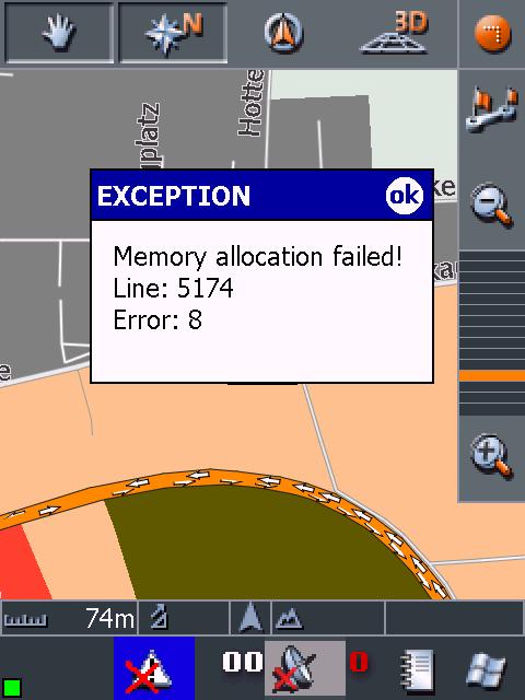

    taxus, dieses Bild hatte ich mal bei MN4.2 (und auch manch anderer kleiner Fehler im Thread)
    Durch eine 12/220V Sat-Schüssel kam ich auf die Idee:
    PPC - Hardreset
    BEIDE, Notebook und PPC, auf 12V laufen lassen und MN installiert. Nach dem zweiten/dritten Install hatte und habe ich keine Eurer Probleme mehr. Nur der MN 5.1 Start (wieder auf CF-Card) dauert 40 Sek. danach mit Smirres aus- anschalten läuft alles flott!
