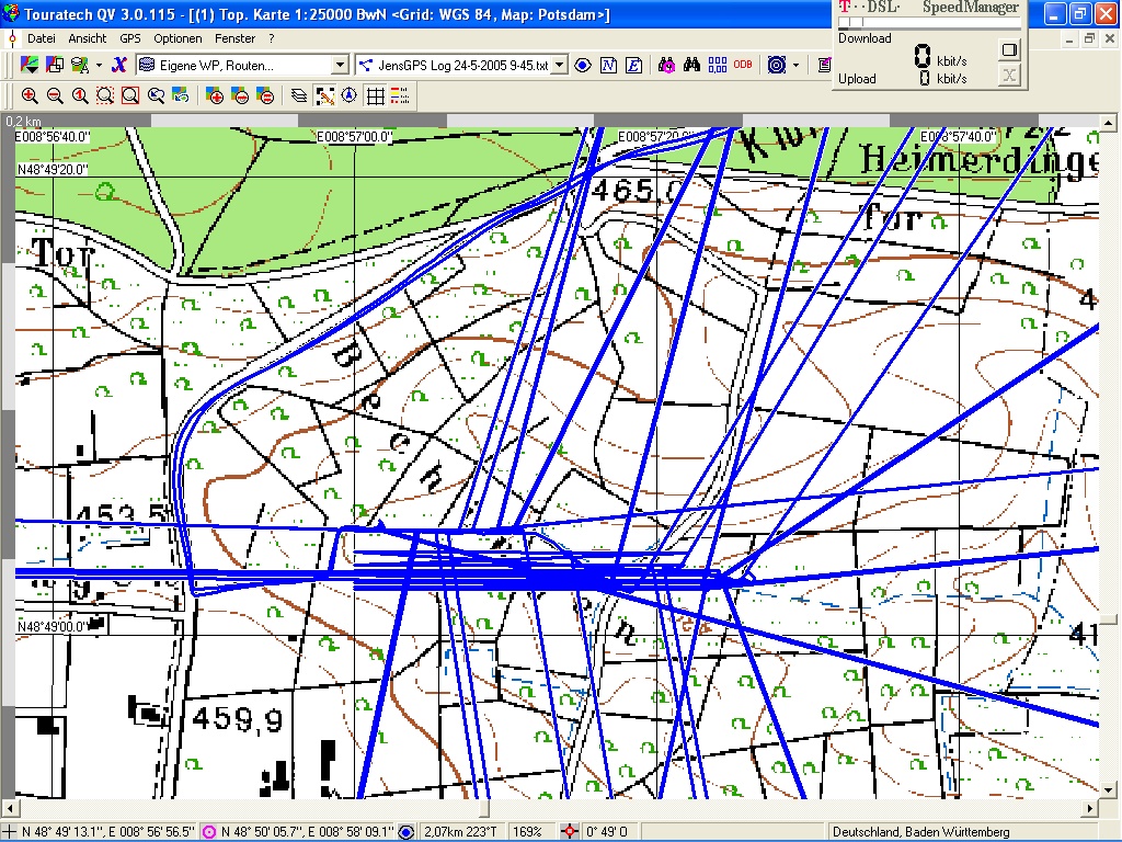

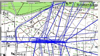

  • Hallo zusammen, ich habe eine Log datei, die Auswertung ergibt eine Gesamtstrecke von 22tkm, dabei bin ich nur 2,5km im Wald spazieren gegangen! Di geschwindigkeit wird erst ab 4km/h aufgezeigt, ich dachte das sollte bei Sirf III anders sein, oder liegt es an Navigon.... allerdings würde mich interessieren, wo die 22tkm her kommen... ich muss dazu aber sagen, dass die batterie mittendrin leer war und ich meinen Nokia Handy akku eingesetzt habe, kann es daran liegen? (allerdings war der Punkt an dem ich den Akku getauscht habe nicht der, der diese Abweichung enthält... da sass ich ne Zeit lang auf einer Bank (Aussichtspunkt)!!!
    wie man sieht hat zwar MN|4.2 oft die Geschwindigkeit mit 0 angezeigt, aber die Strecke wurde anscheinend trotzdem aufgezeichnet! Trotzdem meine Frage liegt es an der Holux oder MN, dass die geschwindigkeit unter 4-5km/h nicht angezeigt wird?

    Das ist sachlich nicht richtig, denn lediglich die Koordinaten und der Trackwinkel werden eingefroren.

    Das weiß ich leider nicht, sowas ist schon mal passiert, wenn die Spannungsversorgung Wackler hat.
    Mitten in mehreren Datensätzen, vornehmlich gegen Ende, fängt ein neuer Datensatz ohne CR/LF an. Es ist wohl so, dass damit in einem Feld in dem TTQV die Entfernung berechnet damit ein Wert steht, der die 22000 km initiiert. Nehme das korr.log in TTQV dann hast Du nur 1,75 km zurückgelegt - das ist wahrscheinlicher.
    Dabei muss es außerdem zu einer weiteren Ungereimtheit gekommen sein, die dazu führt, dass TTQV meint, die satverbindung wäre abgebrochen - was sie aber definitiv nicht ist. Die max. Geschwindigkeit ist bei meiner Auswertung 235,19 km/h, das ist aber auch durch solch einen Abbruch und Verschiebung eines Wertes in ein Feld, in dem sonst die Geschwindigkeit "gefunden" wird, hervorgerufen.
    Übrigens, entgegen der Aussage von eben, friert hier nur der Trackwinkel ein, die Koordianten werden weitergeschrieben.
    Als min-v habe ich 4,33 km/h, ob das "wirklich" ist, habe ich aber nicht überprüft. Korr: scheint der wirkliche min Wert zu sein, tritt mehrmal - 3x gesehen - auf.
    PS:Ich sehe es nicht als meine Hauptaufgabe an, Dateien hier zu zippen. Auch wenn Du prinzipiell Recht hast. Die log-Auswerterei ist zeitaufwendig genug, ich habe jetzt u.a. schon 3 Dateien, eine Bearbeitung mit einem Editor, 3 Bearbeitungen mit TTQV und 2 mit GPSLog gemacht. Nur mal so... :]
  • Zu Deiner letzten Frage: das ist recht häßlich.
    Mit dem normalen WIn-Editor. Muss man durchlaufen lassen und im Prinzip suchen, ob in einer Zeile außer am Anfang ein "$", meist auch mit der Satzkennung, also $GPGGA oder so auftaucht. Davor ein Return setzten, damit das $ wieder an den Zeilenanfang kommt..
    Bislang war ich zufaul, das zu automatisieren. Muss ich mir evtl. mal überlegen.
    Hilft aber nicht darüber hinweg, dass evtl. immer noch "falsche" Reste drinbleiben. Besser ist es u.U. die angefressenen Sätze gleich zu löschen.
