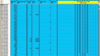

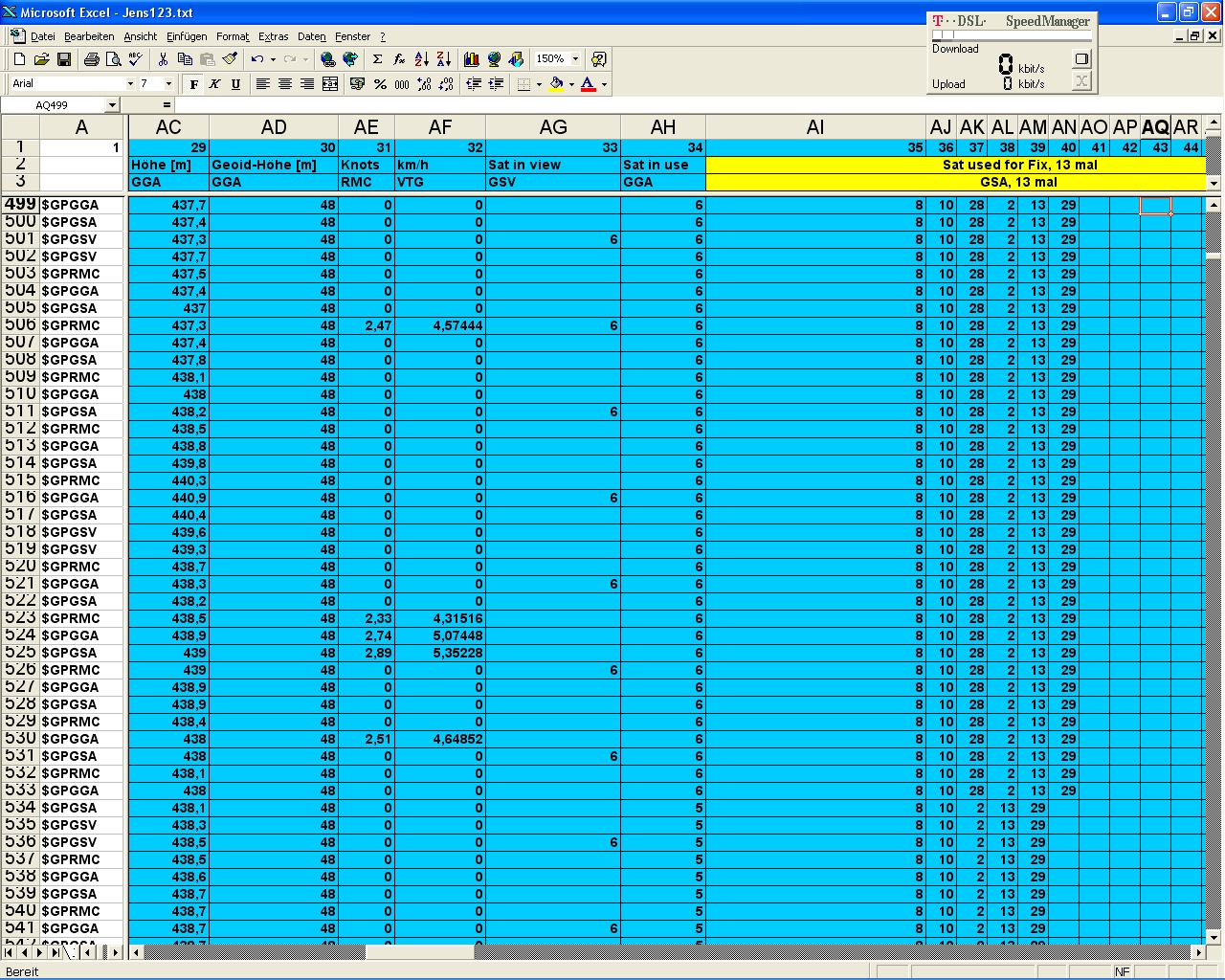

  • Es geht doch hier jetzt in erster Linie mal darum, das Proiblem Einfrieren der Geschwindigkeit zu untersuchen. Und das besteht nach wie vor: die kleinste Geschwindigkeit wird mit 4,32 km/h angezeigt, bei Deiner Maus - das hatten wir schon - laufen die Koordinaten weiter, nur der Trackwinkel friert ein.
    Und das ist (soll) eben der Effekt bei enabled-er Static Navigation sein.

    TTN-Geschwindigkeit: TTN mittelt so etwa über 5 sec. Ist also schwerlich als Aussage bei so geringen Geschwindigkeiten zu verwenden.
    Anders schon TTQV. Ich habe mal nach Geschw. sortiert, da taucht als Kleinste 3,67 bei Zeit 17:15:18 auf.
    Zur Zeit 16:15:18 (warum jetzt nur 1h Differenz und nich 2 habe ich noch nicht geprüft!!) ist im RMC-Satz die Zeit aber definitiv 0.
    Die Geschwindigkeiten stimmen in keiner Weise mit denen des Protokolls überein. Das ist etwas, was ich gelegentlich prüfen werde. Vermute jetzt als erstes, dass die Berechnungsgrundlagen andere sind.
    So, eben gesehen, die Koordinaten stimmen auch nicht.
    Wenn jetzt die Geschwindigkeit aus der Koordinatendifferenz berechnet wird...
    Gut, jetzt muss ich erst einmal versuchen, mit den TTQV-Profis diese Probleme zu klären versuchen.
