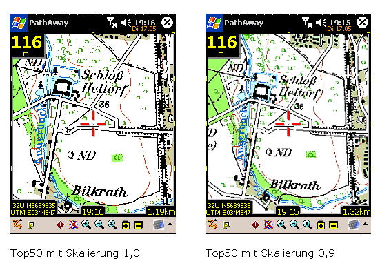

  • Hallo Hans,
    ich meinte das ich bei einer kleineren Skalierung z.B. in der Top50 die Details etwas besser lesen kann. Es sieht dann nicht mehr so "pixelig" aus. Dies ist in der Bildansicht nicht mehr so gut zu erkennen, da ja nun auch der Screenshot als JPG komprimiert wurde. Auf dem PPC in Pathaway kann man die Details ein wenig besser erkennen als bei der Skalierung 1.0...
    Zur Info: HQ ist eingeschaltet, Dithering ist aus, gibt zu viele Punkte und die Kompression ist aus!

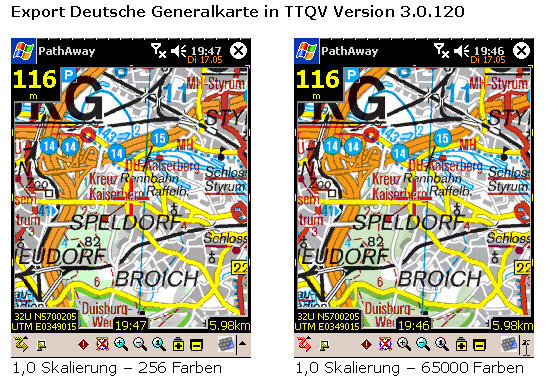

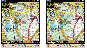

  • Hallo Yak,

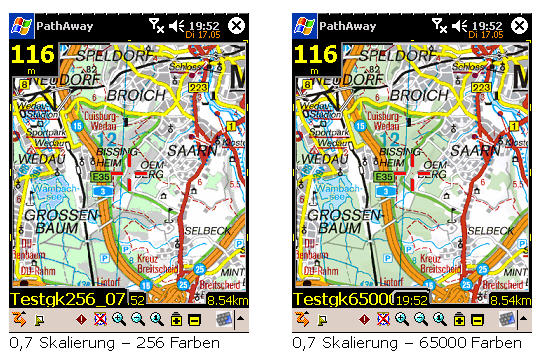

    in meiner Version 3.0.120 funzzt das prima. :gap
    Ich habe nochmal eine Übersicht angehängt. Bei der Skalierung von 1,0 spielt es keine Rolle ob du 256 oder 65000 Farben benutzt. Bei meiner gewählten Skalierung von 0,7 ist aber mit 256 Farben bei den Grün- und Blautönen schon fast kein Unterschied mehr zu sehen -> siehe Wambachsee links unten oder Autobahnausfahrt-Nummern...
    Natürlich sind auch hier wieder durch die Screenshot JPG-Komprimierung die Details nicht mehr so schön zu sehen wie in Echt... ;D
    Nix mit Korrektur der Anleitung... :D :gap :D

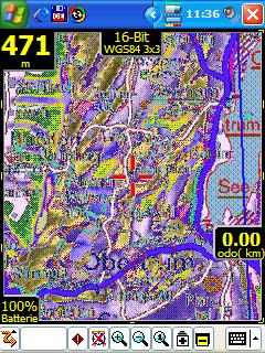

  • Hallo Schnoeppi,

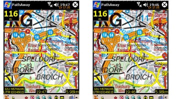

    O.K. O.K. das Handbuch wird nicht geändert. Nach deinen Screenshots stimme ich zu. Woran es bei mir liegt, keine Ahnung. ?( Ich habe mal meine 8-Bit und 16-Bit Variante beigelegt.
    Ich gehe nach deinem Handbuch vor, alle Einstellungen passen wunderbar, nur wie gesagt die eine ändere ich für mich ab.
    Könntest Du deine Anleitung noch um die Kompasskarten ergänzen ?? :D
    Danke YAK

    Hallo Yak,
    welche Version benutzt von TTQV benutzt du denn?
    Ich benutze 3.0.120
    -> Kompass Karten Screenshot: Ich besitze leider keine Kompass Karten :(, sonst gerne.

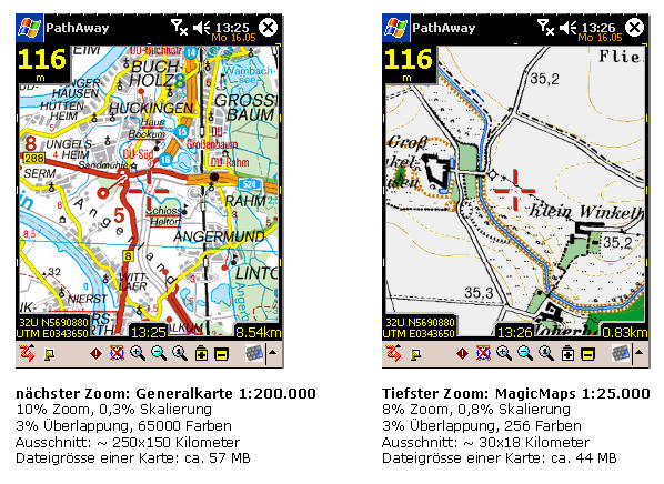

  • So,
    ich habe jetzt mal einige Tests gefahren:
    Version .115
    Ursprungskarte Bayo,m entspr. TOP50
    Einstellung 10%, Skalierung 1, kein HQ/Dith./komp: Abbruch mit Fehler
    12%: o.K
    zus.: HQ immer fataler Fehler, PC fährt runter.
    ohne HQ Dateigröße normal 53 MB, komp. 42 MB
    Unterschiede Dith./normal/komp:
    Lesbarkeit mit komp. ein wenig besser. Sonst gibt es mit den 3 Variationen nur kleine Pixelbewegungen.
    Allerdings ist die Lesbarkeit noch nicht befriedigend. Werde heute weitere Versuche mit 25% machen.
    Was mir - früher schon - auffiel: wenn ich größer zoome, kommt irgendwann ein Punkt, da verschwindet die Karte. eine Stufe weiter kommt sie wieder, aber der Cursor steh an einer völlig anderen Stelle, was dann bei dem großen Zooomfaktor nicht mehr zugeordnet werden kann. Einmal hatte ich es geschafft, da war der Cursor etwa 30 km weiter westlich gelandet.
    So, wenn jemand das weiß: was wäre die optimale Verkleinerungsstufe der Ursprungskarte, damit man ebensolche Lesbarkeit wie in der PC-Darstellung hat? mit 10 oder 12% ist da wohl noch nicht so.
    Und mal sehen, ob HQ evtl. auch von der Dateigröße abhängt. Andererseits meine ich mich erinnern zu können, dass schon mal jemand eine gabze TOP-Karte exportiert hätte (??).
    die skalierung der Karte am PC und am PPC haben nix miteinander zu tun. Die Skalierung am PC ergibt den wählbaren Ausschnitt, die im Export-Dialog die Skalierung des Exports.
    Dithering braucht es nicht bei 256 Farben. Das spart Platz.
    HQ braucht es, das ist letztlich Anti-Aliasing und dient der Lesbarkeit am PPC, und muß am PC gerechnet werden.
    Die Größe des Ausschnitts, HQ und Komprimierung, sowie der verfügbare RAM und das verwendete OS am PC regeln ob der Export klappt oder nicht. Wenn also der Export-Fehler kommt, muß man den Ausschnitt reduzieren, indem man den Zoom am PC reduziert, und entsprechend mehr Stücke exportieren.
    Topo-Karten am PPC zu zoomen ist mühsam, derweil deren Kartenbild sehr voll ist. Bei den Generalkarten dagegen geht es sehr gut, wie am Leotreff 13 von mir gezeigt.
