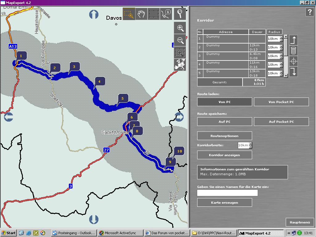

Routenplanung mit Map Export
  • Tja, dann bleibt wohl nur die muehselige Art jeden einzelnen Eintrag zu testen. Als Favorit ablegen und nacheinander einzeln austesten
    Original von 900SS-97
    ....das kann dann boGSertreiber machen :gap
    Ist aber irgendwie unbefriedigend nicht zu wissen, wo es nun genau dran liegt :( Naja, jetzt will ich erstmal noch en bißchen das schlechte Wetter genießen ;D
    Gruß Dirk

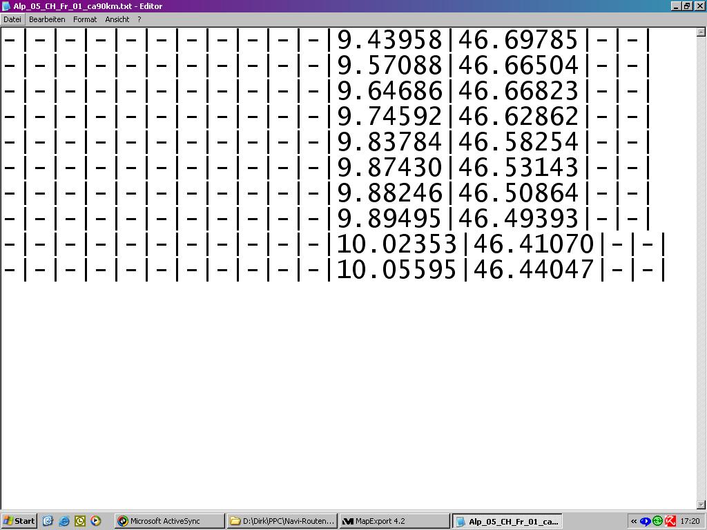

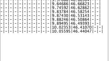

    doch Leute, meine Methode, die .rte Datei mit einem Editor zu verändern bis es geht, funktioniert.
    Wenn man aus allen Zeilen alle Angaben bis auf die Koordinaten löscht, dann geht es mit Sicherheit. Also auch keinen Dummy-Ort eingeben. Vor allem muss die Zahl am Anfang gelöscht werden. In dem Bild von Dirk ist es die '45'. Über die Zwischenablage sind diese Änderungen schnell erledigt.
    Dann wird die .rte Datei auf den PDA kopiert. Wenn man nun die Tour aufruft, stehen nach dem Einlesen auf einmal Orte und Straßen auf dem Bildschirm. Und die Tour kann berechnet und navigiert werden. Jetzt kann man die Tour mit den Orts- und Straßennamen neu abspeichern. Das muss man aber nicht.

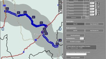

    MapExport zeigt keine Orts- und Straßennamen an. Aber auch hier lässt sich die Tour berechen und anzeigen.
    Das Programm TrackCon von Tourentiger bietet sogar die Möglichkeit, umgewandelte Log-Dateien so abzuspeichern. Hier erhält man .rte-Dateien die ebenfalls pro Zeile nur die Koordinaten enthalten. Ich bin also nicht der Einzige, der diesen Trick entdeckt hat.
    Edit:
    Man muss nicht in allen Zeilen alle Angaben bis auf die Koordinaten durch einen '-' ersetzen. Das kann man durchaus auch in einzelnen Zeilen machen, die Probleme bereiten. Wichtig ist dabei aber immer, die Zahl zu Beginn der Zeile durch den '-' zu ersetzen, und nicht nur die Ortsnamen, Postleitzahlen etc.
    Lorenz

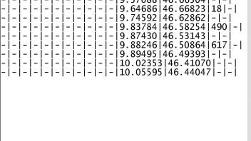

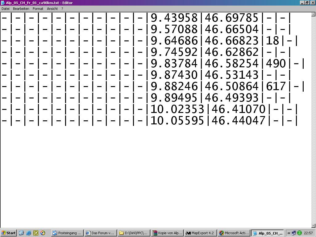

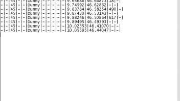

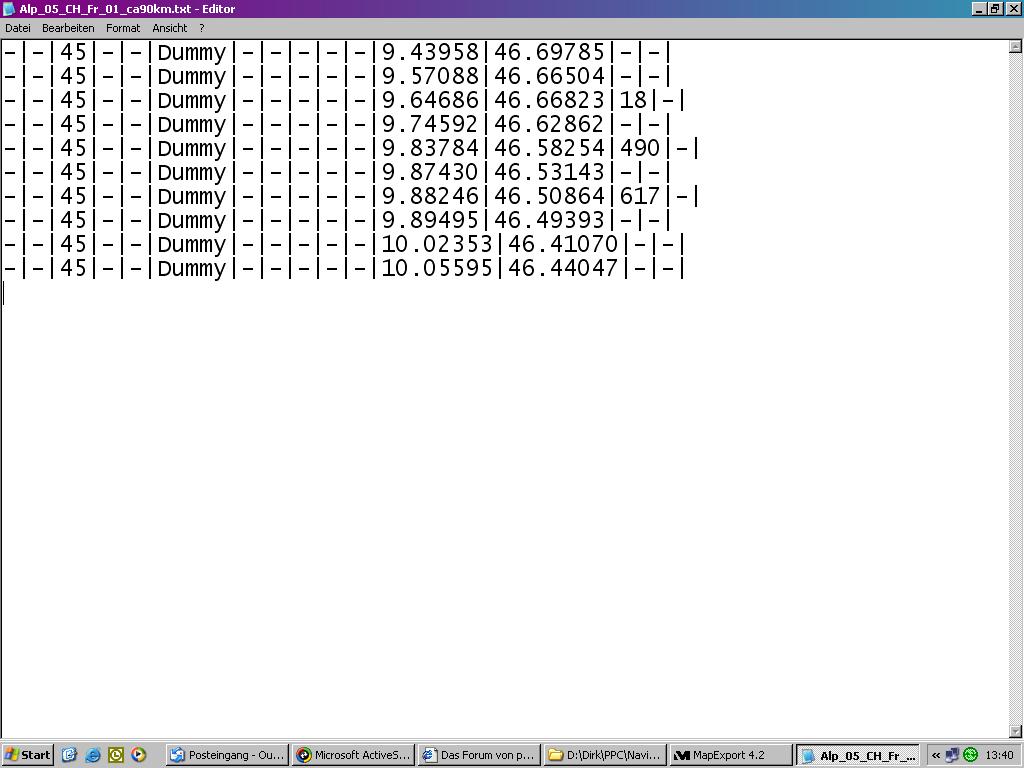

  • Moin Lorenz!
    Hab' ich jetzt mal genau so gemacht, s.rte-Daten unten, aber :-D) :-D) :-D)
    Es klappt immer noch nicht :evil:
    Hmmm, wo liegt der Fehler? ?(
    Gruß Dirk
    Original von Dirk vom Norden
    ... Hab' ich jetzt mal genau so gemacht, s.rte-Daten unten, aber :-D) :-D) :-D)
    Gruß Dirk
    Fast genau so hast Du es gemacht.
    Bei Dir steht im Platzhalter 14 an 2 Stellen noch was drin.
  • Hi Dirk,
    Einträge an Pos. 14 haben IMHO nichts mit funzt oder funzt nicht zu tun. Ich habe gerade mal spasshalber, weil ich dich so leiden sehe ;) .., eine Route in Bella Italia geplant. An Pos 14 irgend einen Schmarn eingetragen .. auf den PDA gewuppt .. MD4.2 gestartet und konnte die Route problemlos berechnen und anzeigen lassen. Ich habe da einen anderen Verdacht. Häng mal die Route an den Post .. ich schau mir das mal an um zu sehen ob sich mein Verdacht erhärtet.

    das würde mich auch interessieren, warum es bei Dirk nicht geht. Bei allen meinen Versuchen hat es wunderbar geklappt. Und das waren mit Hilfe von TrackCon nicht gerade wenige.
    Sind da vielleicht Koordinaten dabei, die man nicht anfahren kann? Oder irgend etwas in diese Richtung? Eintrage an Platz 14 habe ich bei meinen .rte Dateien noch nie gesehen.
    Lorenz
