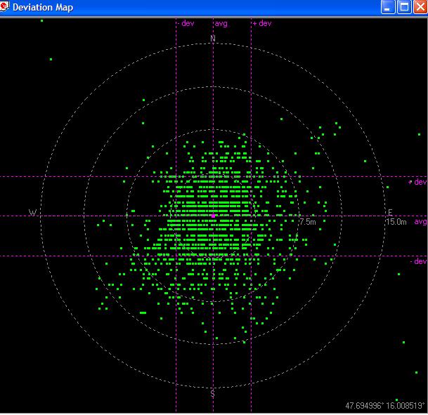

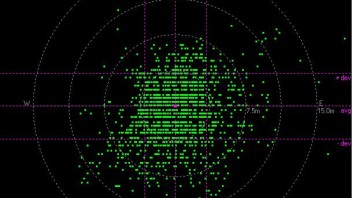

    Nachdem ich Dir gestern eine 24-Stunden Trackaufzeichnung zur Verbesserung der Genauigkeit einer Position vorgeschlagen habe, wollte ich heute ich eine 24-Stunden Messung mit Mittelwertbildung (position averaging) machen, die ich aber aus Wetter-Gründen auf 8 Stunden verkürzt habe.
    Ich denke es reicht um ein Gefühl für die genannten Schätzwerte zu bekommen.
    Trackaufzeichnung mit einer RBT-3000 GPS-Logger alle 5 Sekunden ergibt 5760 Meßwerte / Punkte.
    Den Track habe ich dem Programm u-center verfüttert, zur grafischen Darstellung des errechneten Mittelwerts, der Standardabweichung. siehe Bild 1 = Deviation Map
    Man sieht eine Punktwolke um den Mittelwert (Koordinaten rechts unten), die Standarabweichung +dev,-dev in Lat / Lon-Richtung etwa 3m vom Mittelwert avg entfernt. Der innere Kreis hat R=7,5 der äusserste Kreis R= 15 m.

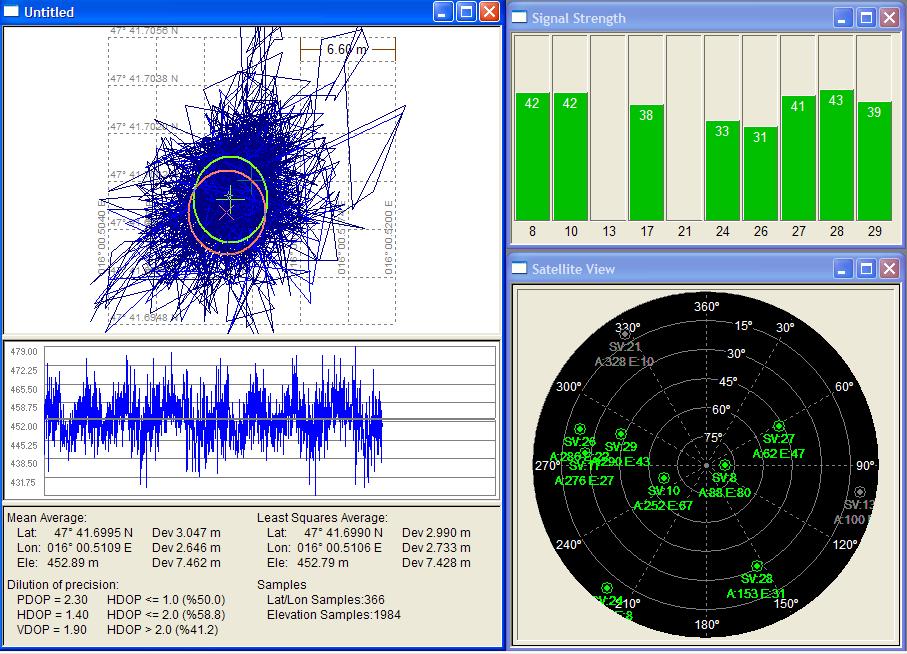

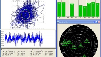

    Anschließend habe ich noch VisualGPSXP oder u-nav die Statistik machen lassen.
    Siehe Bild 2
    oben links wieder die Punktwolke ( mit Strichen) die Kreise zeigen den Mittelwert, nach 2 Methoden berechnet.
    Darunter im Mittelteil sieht man die gemittelte Höhe (ohne Geoidkorr.) von 452 m
    Links unten die Werte der Statistik
    Mittelwerte für Lat / Lon / Höhe
    sowie die Genauigkeit PDOP,HDOP,VDOP ( mit eingestellten Schwellwerten)
    Die Messung war gut, aber sie könnte noch besser sein, wenn ich in meinem Garten die Hecken und Bäume fällen würde. :D
    Rechts oben die Signalstärken der Sat in use und rechts unten der Sat-Himmel mit den Sats in use (im Schnitt 5-8 Sats)
    Natürlich wird die Genauigkeit noch besser mit einer 24-h Messung, aber sie wird sich nicht mehr wesentlich verbessern.
