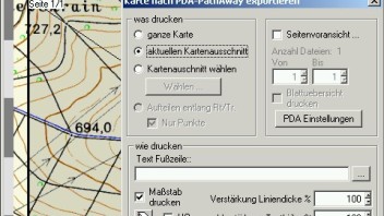

    leider kann ich beim exportieren auch nicht auswählen, es steht immer nur fix zur auswahl "aktuellen kartenausschnitt exportieren".

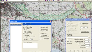

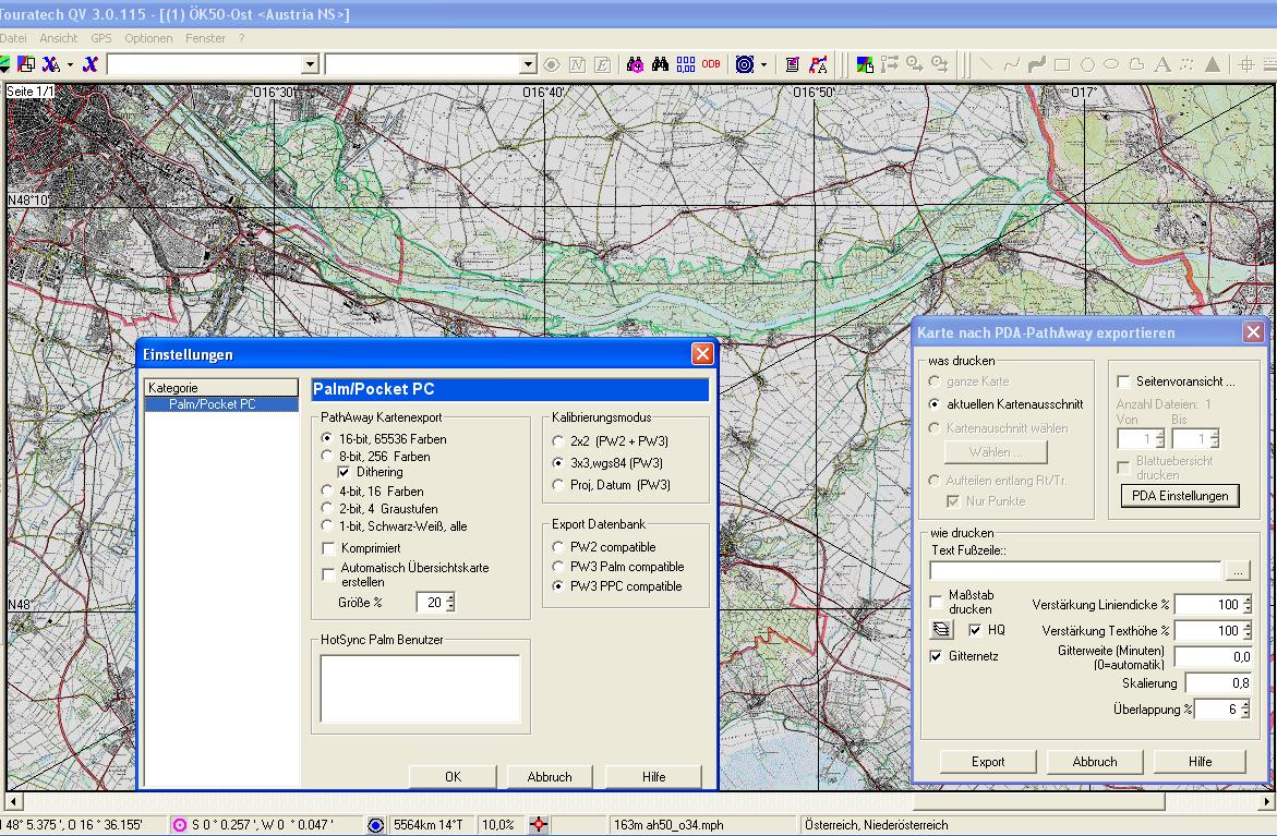

  • Hallo Adam,
    Mit folgenden Export-Einstellungen wird auf meinem Rechner WinXP SP2 512MB RAM
    eine 98 MB große Pathaway-Karte.prc dieses Kartenauschnitts Wien-Bratislava-Neusiedlersee mit AMAP Top ÖK50 erzeugt:
    Bildschirm-Zoom 10%
    Skalierungsfaktor 0,8
    16bit Farben, Dithering on, HQ on
    für PPC 3x3 WGS84
    Bei diesem Zoom bekomme ich auch keinen Auswahlrahmen angeboten, wie sonst.
    Die Karte ist aber am PPC in Pathaway erstklassig lesbar.
    Versuchs nochmal mit diesen Einstellungen bzw. experimentiere mit Zoom, Skalierungsfaktor und Farben.
    ciao - Hans

    Hallo Anton,
    Diese Verwirrung habe ich auch vermutet. Genau deshalb habe ich auch von Bildschirm -Zoom von 10% im Text geschrieben und im Bild die Statuszeile mit 10% inkludiert, nebst Riesen-Karte in 10%-Zoom. Ich dachte, damit wird es - optisch ausgedrückt - klarer. Das Bild ist mit gleichzeitiger Angabe der Kartenbezeichnung in der Top-zeile und unterer Statuszeile auch so üppig geworden. ;) War eher für Brillenträger ab 50 gedacht ;)
    @Brusi - dein IMG sprengt meinen Browser :P
    Sorry Anton, "sprengt" auch meinen Browser. Ich lege deshalb einen Gutschein für einen neuen Browser bei :D und werde in Hinkunft schmaler screenshot-en.

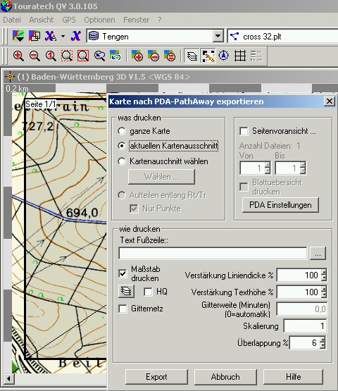

    Original von adamwien
    Der Menüpunkt "Kartenausschnitt wählen" ist bei mir erst aktiv, wenn ich das Menü "Karte nach PW exportieren" schliesse und erneut öffne. Meiner Meinung nach ein Bug, da es nicht immer so ist. Probiers einfach mal.
    Original von peterpu
    Hallo Peter,
    Du hast recht, das war nicht immer so. Üblicherweise erscheint beim Kartenexport das graue Auswahlfenster < Bildschirm. Verschieben des Fensters geht aber nach wie vor.
    Ist vermutlich ein Bug, aber ich liebe diesen Bug. Damit kann ich Pathway-Karten von 95 MB auf einmal erzeugen.
