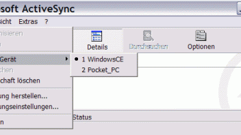

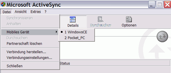

  • Noch ne Frage: Nach jedem hardreset muß ich bei anschließender Synchronisation wieder eine neue Partnerschaft erstellen.
    Wo legt der PC die Partnerschaften denn ab, damit ich die alten (nach mehreren Hardrests :( ) wieder löschen kann.Bin schon bei #7
  • @kplan: Danke, hat geklappt (Nav darf aber nicht im Sync-Modus sein!!)
    Hallo Marshal,
    wenn du das Bild genau betrachtest, kann man sehen, daß "Durchsuchen" geghostet ist
    und der " grüne Punkt" ist Grau.
    Den Staus kann man leider auf dem Bild nicht sehen, weil ich ja für dich das Menü aufgeklappt hatte.
    Das aktive Gerät, welches im Sync-Modus ist, kann man natürlich nicht löschen.
    Die andern aber schon.
    cu
    kplan
