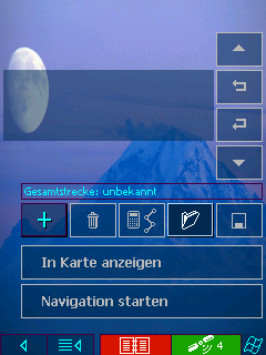

    in MapExport gibt es den Menüpunkt: Route speichern - - - Auf Pocket PC . Ich verwende diesen Menüpunkt zum Speichern meiner Touren auf den PPC. Damit werden sie mit Sicherheit an der richtigen Stelle auf dem PPC abgespeichert. Den PPC verbinde ich mit dem PC mit einem einfachen Kabel, nicht mit dem originalen Cradle. Mit diesem Kabel hatte ich noch nie ein Problem.
