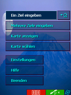

    Ja, er ist nett und bietet Dir alle Länder an, wenn Du die Adresse eingeben willst, aber das heißt noch lange nicht, dass er alles auf der eingesteckten SD-Karte findet, da Du dem PPC vorher sagen mußt, welche Landkarte Du verwenden willst. Du mußt unbedingt die Karte des entsprechenden Landes in dem Du navigieren willst auf dem PDA anwählen . Das heißt also die Schaltfläche "Karte wählen" anklicken. Dann das Navigationsprogramm beenden und wieder neu starten!
    MRE bedeutet, dass Du mit dieser Karte alle wichtigen großen (Autobahnen und große Bundesstraßen) aller europäischen Länder auf der Karte hast, aber nicht die kleineren! Dein Ziel liegt also außerhalb dieser Major Routes of Europe (MRE) und liegt somit "isoliert". Er kann es dann logischer Weise nicht finden.
    Nochmal in Kurzform: Hast Du z.B. Italien MRE gewählt, kannst Du alle Orte und Straßen in Italien anwählen, aber von den anderen europäischen Ländern stehen dir nur die Autobahnen und größeren Landstraßen zur Verfügung. Klar taucht bei der Adresseingabe die möglichkeit auf andere Länder anzuwählen, aber von diesen kannst Du nur die MRE anwählen und keine kleineren Bundesstraßen geschweige denn Hausadressen.

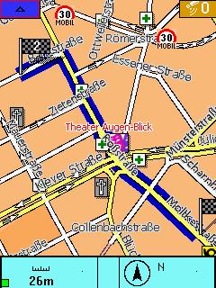

    gue idee :) :applaus !!! zuerst mal, ich habe einen ppc, medion-navigator 4.2, tele atlas.
    die von mir anzusteuernde adresse ist: bankstraße 69, 40476 düsseldorf.
    und ob das genannte ziel in einem öffentlichen gebiet liegt kann ich nicht sagen. aber ich denke einfach mal, das die dort ansessige agentur über eine öffentliche straße zu erreichen ist. in dem stadtplan zumindest siet es nicht nach fußgängerzone aus.
    Original von @PeKoKi
    Hallo pekoki,
    ich kann mir nicht mehr vorstellen, wo es bei Dir hakt. Es gibt kein Problem, mit der angegebenen Adresse eine Route zu erstellen.
    Hast Du Dich genau an die von mir beschriebene Vorgehensweise gehalten? Ort eingeben, PLZ ignorieren, Straße eingeben, evtl. falsch angebenen Ortsteil ignorieren, mit Hausnummer vervollständigen und zur Route hinzufügen?
