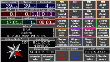

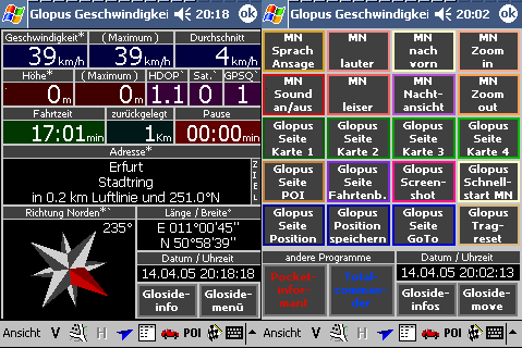

  • Hallo Glopussüchtige ;) !
    Ich hab mich nach längem wieder mal aufgerafft und an den benutzerdefinierten Seiten gewerkelt.
    Heraus kamen die "Glosides 2.0"
    An den Bildern ist ersichlich, wie sie ausehen.
    Als Randnotizen:
    *Hab diesmal , im Gegensatz zu "Glosides 1.0" ohne Grafiken gearbeitet. Dafür aber mit etlichen Sektionen,...
    Es existiert nur ein scheinbares Durcheinander der Sektionen - es ist nötig so und gewollt.
    *Ob das mit der Goto-Einblendung in Glosidemove i.O. weis ich nicht genau. Ich hab die Funktion eigentlich noch nicht genutzt ...
    * @svc Die Windrose der GoTo-Seite als Windrose als Typ = 4 klappt leider nicht in Glosides 2.0
    Wer Interesse hat -> downloaden und berichten :]

  • mensch ich glaub ich sollte öfters ins glopus forum schauen (auch wenn ich derzeit ohne glopus navigiere - bzw. ohne mn4 :-D) :-D) )
    die seite sieht verdammt gut aus.
    ich muss wohl nur den pocketinformation entfernen ... den sowas hab ich glaub nicht auf dem ppc!
