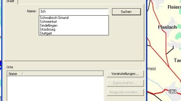

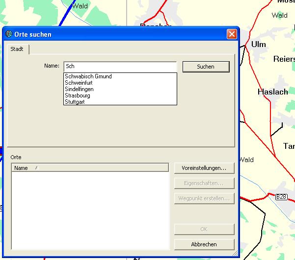

    Und noch einmal zur Suchenfunktion der Topo...
    Sieht in der Praxis so aus: Man sucht einen Ort [weil man dort z.B. einen Wegpunkt setzen möchte]... ich habe mal willkürlich "Schramberg" [BW / Kreis Rottweil] ausgewählt... man geht auf die Suchenfunktion und gibt *Sch...* ein und bekommt die angehängte Auswahl angezeigt... leider weigert sich das Progi dann, das notwendige *r* anzunehmen und man hat keine Chance den Ort zu finden, wenn man nicht ungefähr weiß wo er liegt...
    Meine derzeit einzige Lösung: Suchen mit MetroGuide und dann umstellen auf Topo... Gott sei Dank "springt" dann die Topokarte zu dem Punkt, den man zuvor gesucht hat...
    Garmin hat - meines Wissens - bis heute noch kein Update herausgebracht... alleine wäre die Karte so nicht zu nutzen. Man würde schlicht und ergreifend die meisten Orte gar nicht finden. Und das für 129 Taler... :-D)

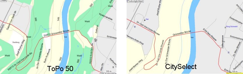

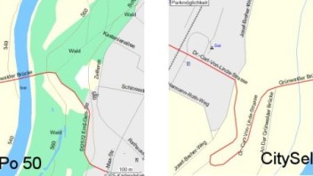

    Was mich an der Darstellung der Topo auf dem PC am meisten stört: Man kann im Grunde nicht zwischen befestigten und unbefestigten Wegen unterscheiden. Das ist bei z.B. MagicMaps wesentlich besser gelöst und im Grunde nicht zu vergleichen. Allerdings würde MagicMaps für Süddeutschland natürlich auch einiges mehr kosten...

    Eine grobe Unterscheidung gibt es bei der Topo
    Hauptstrassen sind Rot
    Nebenstrassen sind Grau
    Unbefestigte Strassen sind Braun
    Wege sins Gestrichelt : drink ;) : drink
  • Hallo z3opa
    Leider sind die "Wege" nur gestrichelt... aber genau die sind interessant für's Fahrrad oder für's Wandern. Und auch bei ihnen gibt es befestigte und unbefestigte. Mit dem Fahrrad fahre ich eben gerne auf diesen Wegen, allerdings nur wenn sie befestigt sind. Darum plane ich diese Touren dann mit MagicMaps...
