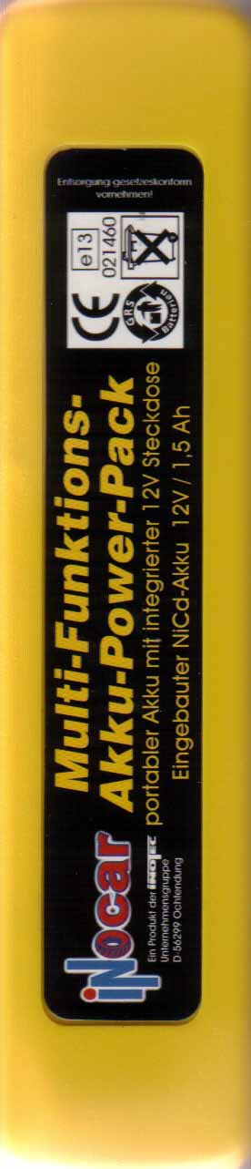

    Ihr schreibt der Akku des PPC muß voll geladen sein. Wie ich schon geschrieben habe, hatte ich mit dem 4,8 V System ( 4 Mignon am Ladekabel ) und einer CF GPS Karte keinen Erfolg ( kurzes Aufleuchten des Ladelichts dann kein Laden mehr ). Ich hatte halt meinen PPC ca 2,5 Stunden verwendet bis er leer war. Dann wollte ich mit dem Akkupack weiter navigieren ( wenn ich ihn leer an den Zigarettenanzünder im Auto anschließe geht das ja auch! ). Keine Chance!
    Heißt das ich muß schon bei Beginn der Wanderung mit vollem PPC den Akkupack anschließen und kann dann sicher viel länger als 2,5 Stunden mit dem Akkupack wandern?
    Gilt das auch für den 12 V Akkupack mit Zigarettenanzünderbuchse, der das Kfz Ladekabel des PPC aufnimmt?
    Oder kann ich den PPC leerwandern und dann den 12 V Akkupack anschließen und sofort mit CF GPS Karte weiterwandern?

    wenn der PPC LEER ist und laden will, dann läd er eben über die ihm angebotene Spannungsquelle. ist die 4,8 oder weniger Volt stark und liefert wenig strom, dann geht es eben nicht...
    Also willst Du wandern gehen, lass dich per navi hinnavigieren und dann frisch vom Zigstecker im Auto an den Stecker vom Akku, Akku Maus und PPC voll, alle glücklich! Da dann nur der verbrauchsstrom benötigt wird gehen auch 4 Mignon Akkus.
    Mit dem 12V Akkupack hast Du natürlich genug Power auch den PPC zu laden UND zu navigieren.
    Mit meinem 7,2V Pack kann ich entweder Laden oder navigieren...
