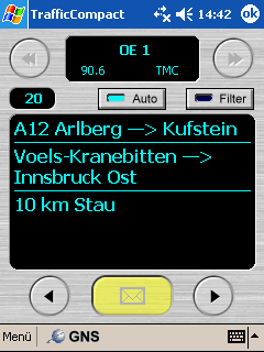

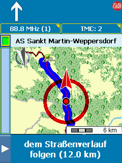

Die Falksoftware scheint mM nicht alle TMC-Meldungen darzustellen. Hier mit 2 Meldungen, zeitgleich waren mit TraficCompact wesentlich mehr Meldungen sichtbar - nächstes Posting
Nun der screenshot von TrafficCompact.
Der zeigt, dass mit dem TMC-Kabel am Yakumo die TMC-Meldungen sehr wohl in Österreich angezeigt werden können.
dann liegt es ja doch an der falk software,

Das war mit der Pro-Version, die mit den TMC-GPS-Empfängern lief, auch schon so.
Einses fällt mir noch ein: TrafficCompact kann in A die TMC-Meldungen natürlich nur dann anzeigen, wenn der richtige location table (?) am Yakumo gespeichert ist. Dateiname: at.ldb sollte im Verzeichnis \Programme\TrafficCompact\Tmc\ zu finden sein. Testbar auch so: Das Icon Filter (rechts oben neben Auto) anklicken - neuer Filter - einfügen - jetzt sollte als Land Österreich auswählbar sein.
