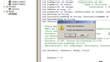

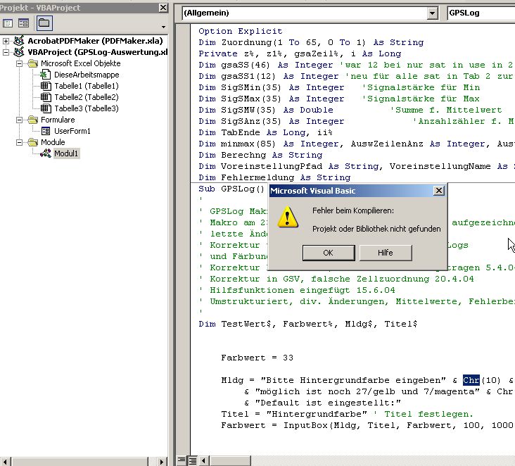

    schau mal ob das angehängt Excel bei Dir läuft, macht Protokolle etwas besser lesbar. :]
    Allerdings läuft Dein erstes gepostetes log damit (leider) nicht, da die GSA-Zeile fehlt. Da dies bislang nicht auftrat, in all den Protokollen die ich in den vergangenen 2 Jahren von Usern hier in die Finger bekam, ist das nicht berücksichtigt worden.
  • Hm.
    Wie schon gesagt, verstehe ich nicht. Bei mir kommt unter Hilfe:
    Die Zahlen von 0 bis 31 entsprechen den nicht darstellbaren Standard-ASCII-Codes. Chr(10) gibt zum Beispiel ein Zeilenvorschubzeichen zurück
    Das ist seit Excel97 so und hat sich auch in Excel2000 nicht geändert. Diese MSG-Box-Abfrage ist ebenso Standard.
    Aber versuch(t) doch mal, diesen ganzen Block aus-zu-kommentieren und schaut ob es dann läuft. Ab "Mldg...." bis "Farbwert=...." Wird nicht unbedingt gebraucht für Normalanwendung.
    Verstehen würde ich es trotzdem nicht.
