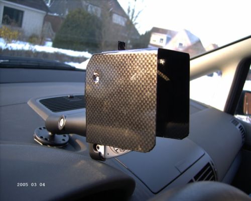

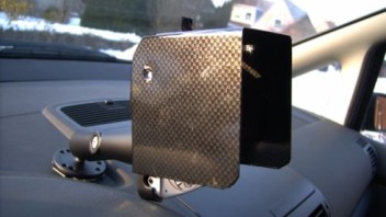

    Ich hab' vor zwei Wochen mal ein bißchen gebastelt (siehe Bild)!
    Allerdings habe ich es bisher nur beim Autofahren ausprobiert, kann also zur Verbesserung der Ablesbarkeit beim Mopedfahren (also Info für die Moped-und Cabrio-Fahrer) noch nichts sagen. Im Auto klappt das auf jeden Fall wunderbar. Hab' die Sonnenblende aus 0,5 mm starkem Alublech gefertigt und anschließend mit Carbonfolie beklebt. Montage ohne Schrauben usw. Wird lediglich eingeklemmt und hält sehr gut. Oben habe ich eine Lasche überstehen lassen, die ich biegen kann, so dass der PDA sogar vorm nach oben heraushüpfen (z.B. im Gelände) geschützt ist. Der PDA kann weiterhin normal bedient werden, alle notwendigen Öfnnungen und Knöpfe liegen frei. Der Empfänger kann auch hochgeklappt werden. Der PDA kann herausgenommen werden, ohne dass der Schutz hierfür abgenommen werden muß. Die Halterung verwende ich dann so auch am Motorrad.
    Gruß Dirk
    vielleicht kannst du das hier abwandeln ?
    Einmal editiert, zuletzt von Bienchen ()
  • danke erstmal euch allen - dirk, klaubi und sabine !!!
    erstaunlich interessante und creative vorschläge - damit hatte ich nicht gerechnet.
    dirk, du könntest damit glatt in serie gehen. tolle umsetzung. nur > ich sitze den ganzen tag am schreibtisch und habe gelernt über menschen nachzudenken .... also könnte ich das niemals nachbauen. ich vermute mal du hast von metallbearbeitung eine mehr als ahnung .... mein kompliment. solche verblendungen sollte es auch bei den oft miesen trafos bei lichtlösungen an der decke geben. dort gibt es die tollsten designerlampen mit richtig öden trafos als blickfang. werde ich nie verstehen ...

    Von Metall habe ich nur ein wenig Ahnung. Mein Vorteil liegt wohl eher darin, dass ich irgendwann mal zum Ingenieur ausgebildet worden bin (Baubreich), und wie Du weißt, dem Ingenieur ist nix zu schwör :gap
    Ach übrigens, Klaubi's Einwand bzgl. Unfallgefahr und Airbag usw. finde ich sehr gut!
    Danke Klaubi! Ich habe das Foto im Auto nur zu Demonstrationszwecken gemacht. Normalerweise benutze ich die Sonnenblende nicht im Auto, sondern ich plane sie fast ausschließlich am Motorrad zu nutzen.
    Gruß Dirk
