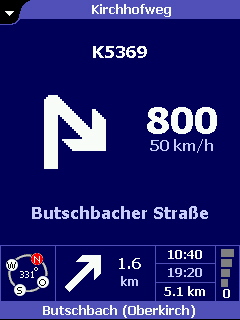

    Hallo
    Schau Dir doch mal TTN3 an... da kann von der Kartenansicht in eine Pfeildarstellung gewechselt werden. Sieht dann so aus...
