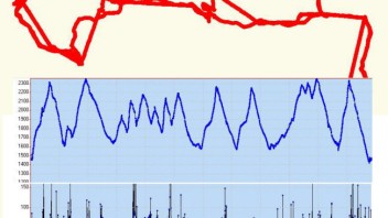

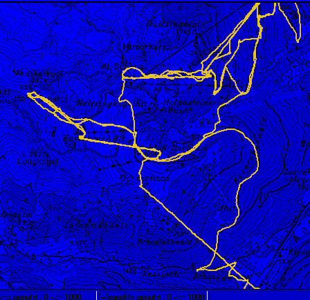

    Ein Skitag mit 45km Skifahren (inkl. liften, die geraden Striche sind die LIFTE) sieht so aus:

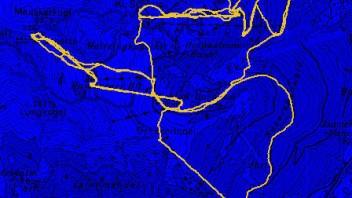

  • ich habe zur besseren Übersicht, die Nachtansicht in blau für OZI-PC gewählt,..
    der gelbe Track ist ca. 45km lang,..
    man sieht eigentlich ganz gut,... trotz einfachster Ablage in der Jacke,.. kein Problem mit dem Empfang und kaum Fehlmessungen...

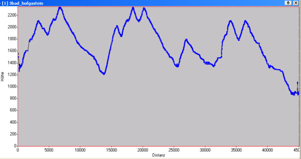

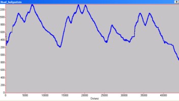

    dadurch hat sich mit OZI-PC folgende Höhenauswertung gebracht:

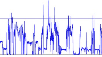

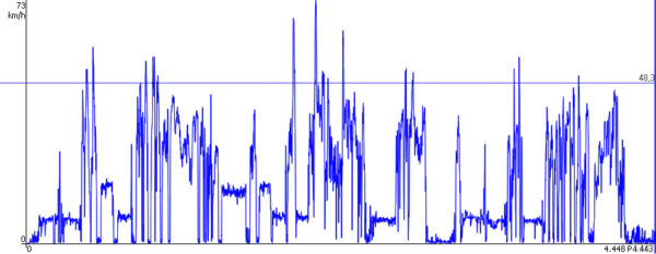

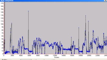

  • jau,.. und mein eigentliches Ziel war ja auch neben der "Höhenanalyse"
    mal zu gucken, wie schnell man so beim skifahren wird,..
    Klar,.. die SPeedangabe bezieht sich auf die Horizontale,.. da ein Berg meistens abfällt ;)
    war man logischerweise je nach Gefälle einiges schneller,..
    wie man das aber ausrechnet,.. weiss ich leider noch nicht
    (witzig ist auch.. wenn man beim "Live" abspielen vom Track sieht,.. das ein 2er Sessellift so 7-8km/h schnell ist und je nach Gondel 17km/h ;)
    Die eigentliche Positionsbestimmung der RBT3000 ist schon klasse,.. und bei über 4000 Trackpunkten finde ich schon erstaunlich,.. dass ausser ein paar Ausreissern
    die Speed (Werte über 80km/h sind wohl Schrott) super erkannt wurde.

  • Hallo PeDeAe,
    Original von PeDeAe
    .. dass ausser ein paar Ausreissern die Speed (Werte über 80km/h sind wohl Schrott) super erkannt wurde.
    ... so so, "Ausreisser" :]
    ... Du hast Deine Atomic eher ordentlich laufen lassen :gap

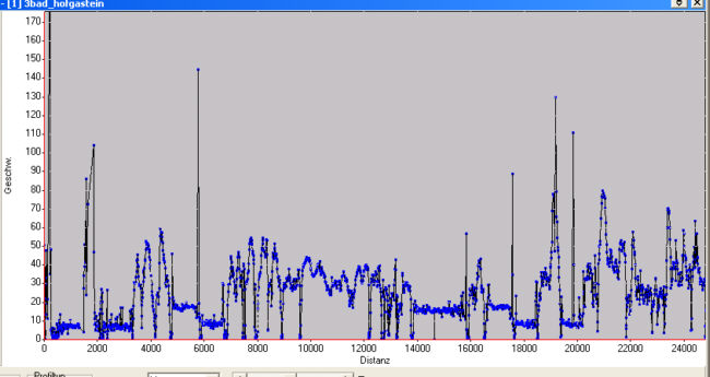

    Markus: du scheinst recht zu haben,.. NHTOP50trans scheint bei 15.000 Punkten beim konverieren abzuschneiden,...
    Dein Track ist aber garnicht so schlecht (bin sonst eigentlich kein MD95k Freund ;)

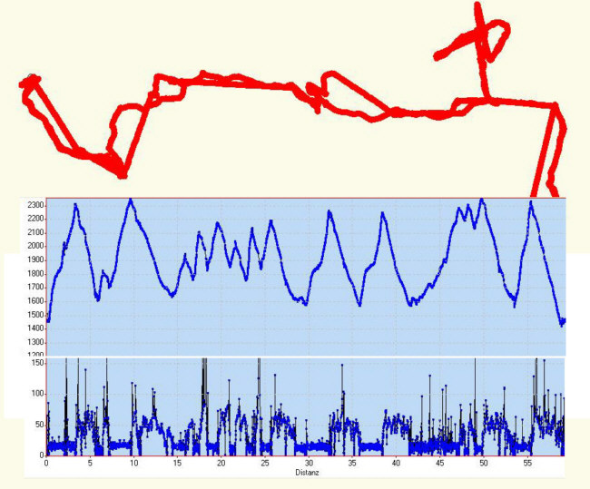

    Habe auch mal unten die Grafik von DIR hinterlegt,..
    man sieht eigentlich auch da ganz gut,.. wenn es per Lift wieder ab nach oben ging,...
    Wenn man dann die maximalen Ausreisser weglässt kann man eigentlich auch da ganz gut
    auf die "Horizontal-Geschwindigkeit" (wenn es denn nun so ist) schätzen,...
    ich werde bei meinem eigenem Track mal einen einzelnen Berg rausfiltern und mal da genauer hingucken, wo ich wusste, das man da flott runter fährt,..

    Vielen Dank fürs posten von meinem Logfile. Was Du hier darstellst ist das was ich auch sehe. Höhe Prima, Geschwindigkeit ziemlich wackelig. Interessant ist es allerdings, daß die Geschwindigkeiten im NMEA logfile viel stabiler sind als im OZI.
    Was die (höhenkorrigierte) Geschwindigkeit betrifft, ja, ich kann mich auch erinnern, daß Die Geschwindigkeit "Speed over Ground" ist. Allerdings sollte es doch kein Problem sein dies umzurechnen oder? Strecke zwischen zwei Punkten, Winkelfunktion und Höhendifferenz, Zeit, ist doch alles was man braucht. Wenn ich nur programmieren könnte...
