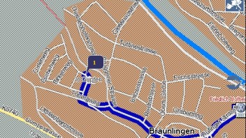

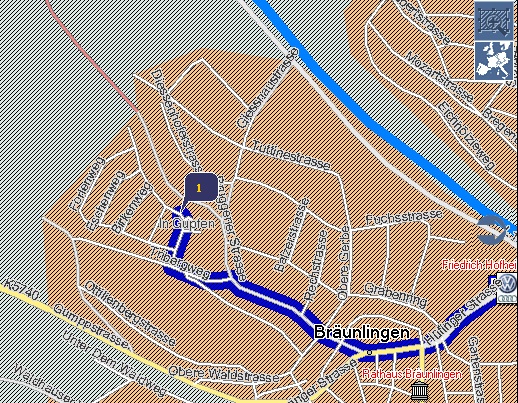

    also hier strecken beispiel:
    von:
    78199 Bräunlingen , in Gupfen 6 (Startpunkt gesetzt, genau da ist Abfahrtsort - siehe Bild )
    nach
    78166 Donaueschingen , Lehenstraße 12
    dann mal den Ausschnitt vergleichen.
    wie gesagt die roten Striche sind nicht vorhandene Straßen.
    mfg
    MPN hat mich auch durch die Stadt gebracht aber nach dem ich die anderer Strecke gefahren bin (wie oben im Bild blau makiert ) hat MPN sofort neu berechnet in 1 sek.
    Und danach, mich immer über diese blaue Strecke gelotst, also als ob es lernfähig sei der MPN, eigentlich genial.
    Dazu kommt das marco Polo Navigator auch die bessere Karte hat denn dort waren die Straßen nicht vorhanden die TTN 3 anzeigt. volles plus für MPN.
    3 Mal editiert, zuletzt von SILVER SURFER ()

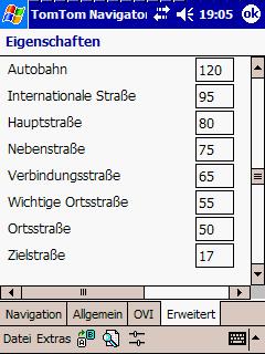

  • Leider kann ich kein Bild erkennen, stell es bitte noch mal neu ein.
    Wichtig ist jedoch, die Geschwindigkeit für die "Zielstraße" zu verändern. Das muss irgendein blöder Übersetzungsfehler sein, wenn Du dort die Geschwindigkeit nicht änderst, dann schlägt TT immer schöne Wege durch den Wald etc. vor.

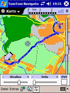

  • Hier mal anliegend die Route bei meinem TT.
    Da ich aber nicht genau die manuell gesetzten Ziel/Startpunkte kenne, wäre eine genauere Angabe mit Bildern hilfreich!
    P.S.: Meine Bilder mache ich mit GetPDAScreen.
    Bilder

    So, danke für Deine Hilfe.
    Wenn man jetzt näher zoom´t kommt man an die stelle die ich meine, man kann auch erkennen wo der Startpunkt ist . (siehe Bild oben)

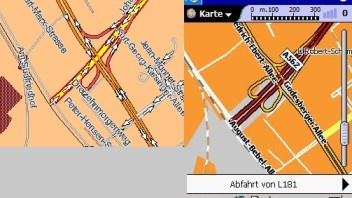

  • Tja, da sind die Fußwege in TT wohl nicht gesperrt.
    Aber anliegend der Vergleich mit Navteq-Karten.
    Ja, die Wege gibt es dort nicht, aber Deine gewünschte Route nimmt man dort auch nicht.
    Bilder

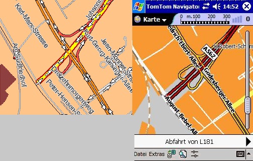

  • Und mit der Aktualität der Karten ist es auch so eine Sache.
    Viele schwören auf Navteq, andere auf Teleatlas. Im allgemeinen sagt man, dass Navteq in Deutschland "besser" als Teleatlas sei. Gut, wenn man Dein Beispiel nimmt sieht es auf den ersten Blick durchaus so aus und vieles in Süddeutschland ist wohl bei Navteq "aktueller".
    Aber hier ein Beispiel für Bonn.
    Links Navteq, rechts Teleatlas. Punkt für Teleatlas. Wenn ich hier zu Hause die beiden vergleiche, dann schneidet Teleatlas besser ab.
    Auch da wo ich wohne, gibt es fünf Sträßchen. Bei Teleatlas sind alle verzeichnet (obwohl die Kreuzungen etwas falsch eingezeichnet sind, da sind wohl die Planungsdaten genommen worden) bei Navteq gibt es nur einen Straßennamen für die ganze Siedlung und eine Straße ist dann auch noch unterbrochen.
    Also alles relativ. Den letzten Schleichweg wird man durch Naviprogramme nicht erfahren und ans Ziel kommt man immer, manchmal halt etwas komplizierter. Die Städte und Gemeinden bauen auch gerne immer wieder die Straßen um. Da wo meine Eltern wohnen ist der Straßenname bei Navteq einfach nur falsch. Diesen Fehler habe ich 2002 schon gemeldet, im Material von Ende 2003/Anfang2004 ist es immer noch falsch...so schnell sind sie halt alle nicht.
    Bilder

    Original von Familievierfuss
    Halt halt, der weg ist ein anderer denn auf der linken Seite unten, ist bei mir der Weg anders berrechnet, das rote Stück wird nicht gefahren.
    Bei mir fährt er direkt auf die Straße über den Fußweg.
    Bei Dir fährt er die richtige Strecke außer das er Dich auch durch die Statd bringt, das ist ja nicht so schlimm, aber das ich durch einen Graben gelotst werde und über den Fußweg, das ist hart. Dazu kommt das auch die Straße oben in meinem Bild, die rot gekennzeichnet ist, bei Dir wirklich nicht vorhanden ist - so wie es Orginal sein sollte.
