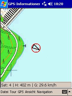

    Habt Ihr auch häufig Ungenauigkeiten bei der Anzeige von MM2Go?
    Ich bin heute an einer Talsperre gemütlich spazieren gegangen und befand mich trotz ausreichender Sats laut Karte im Wasser. Auch meine Geschwindigkeit, die höchstens 3-4 km betrug, ist mit über 29 km als Fußgänger ziemlich hoch angesetzt.
    Solche Ungenauigkeiten sind mir schon des öfteren aufgefallen. Ist das normal oder kann man da noch was verbessern? Der Fehler stört mich eigentlich nicht besonders, da es mir nur auf die ungefähre Position bei diesem einfachen Programm ankommt. Aber wenn man das mit einem Trick etwas verbessern könnte, wäre es nicht schlecht.

    könnte es damit zu tun haben, dass Du zu langsam warst? Ich glaube, ich habe mal irgendwo gelesen, müßte Wastl geschrieben haben, dass einige GPS-Empfänger eine Mindestgeschwindigkeit benötigen, so über 5 km/h müßten es schon sein, damit sie genau anzeigen. Tritt der Fehler auch im Auto oder auf dem Fahrrad auf?

    Vier Sats sind nicht wirklich viel, und wenn ich mir die Karte oben ansehe, da ist links und rechts vom Weg Wald gezeichnet. Der kann den Emüfang soweit 'verbogen' haben, daß du jesus gespeilt hast. Die nur vier Sats deuten jedenfalls darauf hin, daß der Wald hoch/dicht genug ist, um einiges vom GPS fern zu halten ...
    Dieses Phänomen kenne ich auch. Ich denke, das liegt daran, daß die Geschwindigkeit sich aus der Entfernung zwischen den letzten und dem jetzigen Punkt und der Zeit, die dafür benötigt wurde, errechnet wird. Springt die Position so wie bei Dir, bist Du ganz schön schnell von A nach B gewandert.
    Mir auch. Ich trage beim Spazierengehen den PGA in der Tasche. Bleibe ich mal stehen und drehe mich nach rechts oder links und gehe danach weiter, hüpft die Position auch oft durch die Gegend.

    Ja, ich war natürlich mit dem MD 95000 unterwegs. Die Vermutungen mit dem Wald könnten richtig sein. Auf der einen Seite steigt der Wald recht steil an, allerdings ist zur anderen Talsperrenseite alles frei. Es könnte wirlich mit den bekannten Problemen bei diesen XTrac-Empfängern (zu hohe Empfindlichkeit, Reflexionen usw.) zusammenhängen.
    Ich hatte auch schon gedacht, dass es mit der Art des Gehens zusammenhängt. Man bewegt ja die Arme beim Gehen und wenn man den Empfänger in der Hand hält, wird er ja hin und her mitbewegt. Vielleicht erklärt das die falsche Geschwindigkeit. Vermutlich ist es besser, den Empfänger in der Jackentasche zu verstauen und nur -wenn nötig- da herauszuholen.

    Ja, es besteht auf jeden fall auch ein Zusammenahng mit zusätzlicher Bewegung durch in-der-Hand-halten des GPS. Hat sich zB auch oft bei den Garmin Foretrex, die man ja am Handgelenk tragen kann, als Fehlerursache heraus gestellt.
    In der Jackentasche dagegen hast du unter Umständen wieder mit mangelnder Sat-Anzahl zu kämpfen, da ja gut die Hälfte des Himmels durch deinen Körper abgeschirmt wird.
