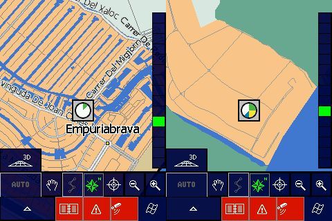

    In Spanien sind die Teleatlas-Karten detaillierter als die Navteq-Karten. Hier mal ein Beispiel von einem kleinen Ort an der Costa Brava. Der Ort nennt sich Empuriabrava.
    Links siehst Du Teleatlas und rechts Navteq:

    Kann ich nur bestätigen. Sowohl in Spanien, als auch in Portugal war die aktuelle Version von TeleAtlas detaillierter als die Navteq.

  • Navifreak, wie hast du diese Bilde nehmen? Dein MN4 kann NavTeq und auch TeleAtlas karten schauen???????

    Navifreak ist wie sein Name sagt ein Navifreak :gap und hat mehrere Systeme. Schau mal in seinem Profil:
    Navigationssystem: Medion 2.0A, 3.1A, MN|4.2, Medion 4.2, MM2Go
    PDA: Medion MD 40600, MD 95000
    : drink : drink
    Karten sind leider nicht untereinander auszutauschen... meistens.
  • Was Dir unser koemei nur indirekt verrät: MN|4.2 hat NavTeq und Medion 4.2 TeleAtlas. Diese Kartensätze lassen sich mit beiden Programmen nutzen, wenn man(n) beide auch besitzt.
