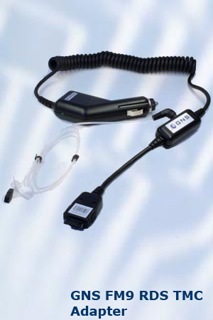

  • Hallo miteinander,
    durch einen Beitrag von Raimund im MN|4.2-Forum kam ich drauf:
    GNS kündigt für die CEBIT einen TMC-Adapter für PDAs mit Klappempfänger auf der Basis des Mitac 168 an. Für die TMC-Anpassung soll man nur das Autostromversorgungs-Kabel wechseln müssen (und natürlich auf die Navigon-Vollversion wechseln).
    Wenn das funktioniert, dann ist stauumfahrende TMC-Navigation auch für Geräte mit eingebautem GPS-Empfänger künftig nicht mehr grundsätzlich ausgeschlossen.
    Die Frage nach TMC z.B. auf dem MD95000 kam ja häufig und wurde korrekt negativ beantwortet. Das ist in Zukunft vieleicht anders.
    Neue Antwort: auf die CEBIT warten.
    Schon jetzt mal ein Kompliment an Bill für diesen gedanklichen Durchbruch.
    artur
    http://www.gns-gmbh.com/de/ dann auf produkte und cebit neuheiten pda ladestecker mit tmc rds Empfänger
    3 Mal editiert, zuletzt von artur ()

    Mein Hintergrund war der, dass ich hoffte, das TMC dann mit jedem beliebigen PDA, der eine CF-GPS-Maus besitzt, nutzen zu können, ohne mir eine TMC-Maus kaufen zu müssen.
    Dieser Fall liegt ja bei mir vor, da ich den hx4700 und eine CF-GPS-Maus habe. Nun bietet sich durch den Adapter von GNS (wenn ich das Bild von artur richtig deute) aber auch solchen Usern wie mir und nicht nur Mitac-Besitzern die Möglichkeit, TMC zu nutzen...

    grundsätzlich liegt das im Bereich des Möglichen.
    Das wird aber eine Frage des Steckers.
    Bisher ist der GNS nur mit Mitac-Stecker angekündigt.

    was ich noch nicht mitbekommen habe, ist die Einbindung der TMC-Signale
    Normalerweise werden diese durch die TMC-Maus ja den NMEA-Protokollen "beigemischt" und auf dem selben Port dem Naviprogramm zur Verfügung gestellt
    Könnte es sein, dass Bill schon mehr vom neuen MN|5 weiss - möglicherweise dass dieser die TMC-Signale an einem anderen Com-Port als die GPS-Signale empfangen kann?
    Das "beimischen" wäre durch das Teil von GNS ja kein Problem, wenn es Zwischenstecker für unterschiedliche GPS-Kabel-Mäuse gäbe - aber das ist sicher eine Frage des Marketing, momentan sieht es für mich so aus, als ob BT-Mäuse bevorzugt würden
    Oder könnte es sein, dass das Teil vorranging nur für den Betrieb der TMC-Utility von GNS gedacht ist und nicht für den TMC-Empfang mit anderen Naviprogrammen?

    Momentan leider ja - es ist eine andere (externe) GPS-Maus notwendig, die TMC empfangen kann - da gibt es (momentan, bei der CeBIT kommt sicher noch was Neues) nur 3 Mäuse: Die (sehr gute, aber leider nur noch gebraucht erhältliche) 9810, die neuere 9830 und die Modulare von Navigon.
    Dann gibt es (derzeit noch) mit dem Teil, das in Einstiegsbeitrag angekündigt wurde, das Problem, dass die TMC-Daten (momentan noch) nicht vom MN|4 verarbeitet werden können, weil dieses Programm die TMC-Daten im gleichen Datenstrom am gleichen COM-Port wie die GPS-Daten erwartet
