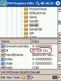

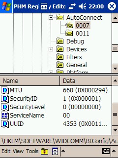

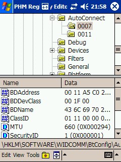

    also dieses Registry-Tool habe ich jetzt drauf und hab mich zu dem Schlüssel vorgeangelt.
    Anbei mal ein par Foto's...
    So und nun? :D
    Meine Vermutung geht ja dahin, daß das ganze Zinober mit der Installation auf die SD Card zusammenhängt. Das sozusagen die Informationen nicht vom PDA-BT an TT weitergereicht wird. Denn normalerweise wird ja direkt im Standartordner gespeichert. Oder ich habe irgendeine Datei vergessen zu löschen, als ich TT deinstalliert habe. Das die Daen irgendwo im PDA-Nirwana landen? Nur welche?
