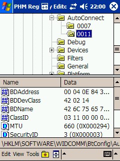

Hallo
Also mir helfen die Bilder [Screenshots] sogar ein ganzes Stück weiter... ;D ...auch wenn es langsam in "Arbeit" ausartet... :gap

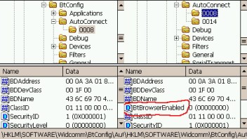

...denn sie zeigen, dass für den ComPort7 ein Eintrag fehlt. Und das ist typischerweise der, der auch beim 2210 dafür verantwortlich ist, dass sich der BT-Manager - beim Starten eines Programmes mit eingetragener BTVerbindung - nicht automatisch meldet.
Dass bei Dir übrigens der Eintrag "AutoConnect" vorhanden ist, lässt darauf schließen, dass der PDA und der Empfänger richtig gekoppelt/eingerichtet wurden. Denn dieser Eintag erscheint erst, wenn einmalig eine BT-Verbindung eingerichtet wurde. So ist es zumindest beim 2210.

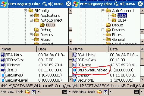

Ich hänge Dir einmal zwei Screenshots vom 2210 an. Links die original Registry und rechts die veränderte Registry. Der entsprechende Eintrag ist dabei rot markiert.
Dass dies bei mir unter "0008" steht, hat erst einmal nichts zu bedeuten, da beim 2210 die BT-Verbindung eben unter ComPort8 geschieht. Bei Dir ist es eben entsprechend der ComPort7 [0007]...
Fortsetzung im zweiten Posting

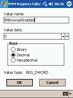

Was würde ich an Deiner Stelle tun?
Sollte es Dir weiterhin nicht gelingen eine funtionierende BT-Verbindung zum Empfänger aufzubauen bzw. ein SatSignal zu empfangen - auch nicht mit dem Progi, das @Ralf Dir empfohlen hat - würde ich eben jenen Eintrag in der Registry erstellen.
Wie das funzt...
- Unter "AutoConnect" den Eintrag "0007" anklicken...
- Befehl "Edit / New DWORD Value" anklicken...
- "BtBrowserEnabled" [Schreibweise!!!] eigeben...
- Als Wert "0" eintragen... [siehe Screenshot]
- RegEdit beenden...Anschließend einen SoftReset durchführen... und dann wird es spannend... :gap
Zumindest sollte sich der BT-Manager nun nicht mehr dazwischen hauen.
MfG und viel Erfolg!
juhu - ich bin meinem Ziel wieder etwas näher!!!
Hab seit heute früh wieder Verbindung zur Außenwelt! :gap
Auch wenn ich in meinem "Zeitplan" weit hinterher hincke und meine Holde nachher wieder kommt...
Was hab ich gemacht?
Also gestern abend, bzw. heute früh mehr oder weniger frustriert das Forum nach GPS, BT-Verbindung, Fortuna etc. abgeklappert. Zu 95% der Postings war die Maus defekt und bei den restlichen sollte ein reset gemacht werden und Akku raus. Naja, konnte ich mir zwar nicht vorstellen, daß es daran gelegen haben sollte, da ich ja im Prinzip überhaupt nix mit der Maus gemacht habe, außer ein- und auszuschalten, aber es hat geklappt! Zuvor noch die ganzen GPS BT Verbindungen und Koppelungen gelöscht (hatte ich vorher aber auch schon x-mal gemacht) und nochmal von vorne angefangen - also alles neu angelegt. Und siehe da, es hat funktioniert!
TT3 weiß wieder, wo ich mich befinde und ich kann mich navigieren lassen.So, aber nun - @obk

Original von @byss
So, aber nun - @obk
Das Problem mit TT und BT habe ich weiterhin und so wie ich Dich verstanden habe, hilft dieser fehlende Eintrag in der Registry?
Problem ist ja, wenn ich BT aus habe und TT starte, er BT startet und mir einen Bildschirm anzeigt, wo ich das BT-Gerät raussuchen kann. Tippe ich drauf, schmiert TT ab = Softreset.Hallo
Habe gerade noch einmal die Probe auf's Exempel mit meinem 2210 gemacht... und habe "spaßeshalber" den Eintrag bei mir gelöscht. Danach passiert folgendes wenn ich TTN starte:
- BT geht an...
- BT-Manager startet [Auswahl der Geräte]
- Ich klicke auf ClipOn...
- Und TTN hängt sich weg...Kommt Dir jetzt vielleicht bekannt vor... :gap :gap :gap
Anschließend Eintrag wieder erstellt und alles war i.O. ;D
MfG
Hallo obk,
Test Test Test...
Ich DANKE Dir!!! Hat alles soweit funktioniert. TT friert nicht mehr ein.
