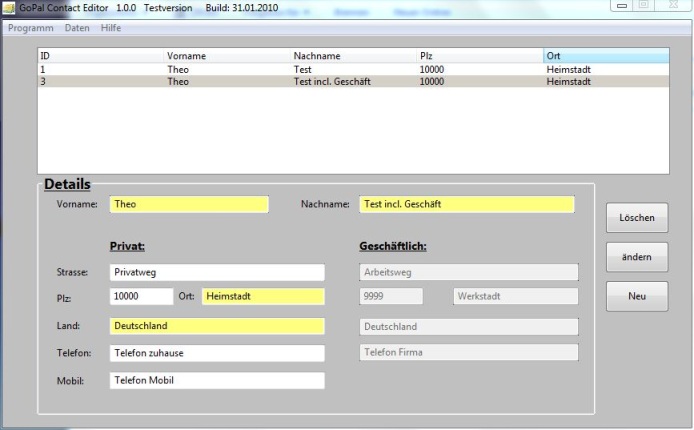

ContactEditor 1.0.0 Final Release
  • Kontakte für den Contactviewer von GoPal 3.0 PE ohne weitere Umwege direkt bearbeiten.
    Jetzt neu mit Im- und Exportfunktion!
    Testversion mit folgenden Einschränkungen:
    * 5 Minuten / Sitzung
    * Geschäftsdatenfelder gesperrt
    * max 5 Datensätze importieren
    Preis Vollversion: 7,50€ entspricht ca einer Standard-Autowäsche...
    Handbuch/Anleitung im Archiv

    Folgende Probleme habe ich festgestellt:
    - Die Felder 'Geschäftlich' sind bei meiner und der Test-DB schon direkt nach dem Aufruf deaktiviert.
    - Beende ich das Programm (auch ohne einen Satz geändert zu haben), sind danach beim Aufruf bei allen Einträgen außer ID, Vor-/Name und Telefon alle Daten gelöscht. Bei laufenden Änderungen im Speicher, ohne das Programm zu beenden, passt noch alles (da nach dem Ändern sofort gespeichert wird, stimmt's in der DB da schon nicht mehr). Auch der Export funzt (s.u.). Dummerweise ist das nur bei meiner DB so. Lässt sich da was machen?
    - Eingelesen und exportiert gleich zu Beginn werden alle Felder korrekt. Nur die Umlaute in der *.csv/*.txt passen nicht (Zeichensatz?). Ändere ich die Umlaute lesbar ab, stimmt der Import nicht, 1:1 werden die Daten aber korrekt übernommen

  • Sorry, kleine Korrektur zum Zeichensatz. Unter 'calc' und Excel funktioniert alles mit voreingestelltem UTF-8, wie in der Anleitung erwähnt.
  • zu 1: jo steht auch so im handbuch - eine der einschränkungen..
    zu 2: kann eigentlich nur passieren wenn kein land angegeben ist !? oder kein ort !?... fehlt eins von beiden in deiner DB?
    zu3: handbuch nicht gelesen?? zeichensatz bei im/export auf UTF-8 festlegen! dann klappt das auch mit den umlauten. nicht jedes zeichen einzeln ändern sondern in excel/calc den zeichensatz - so wie im handbuch lang und breit erklärt ;)
  • zu 1.: jetzt ja, hatte zu Beginn nicht ganz nach unten gescollt, weil mir diese Einschränkung keinen Sinn machte ;)
    zu 2.: doch, alle Angaben sind vorhanden
    zu 3.: hatte zunächst nur mit *.txt/*.csv und einem Texteditor gearbeitet, weil ich es so gewohnt bin. Mein Posting zur Korrektur hat sich dann hier überschnitten
