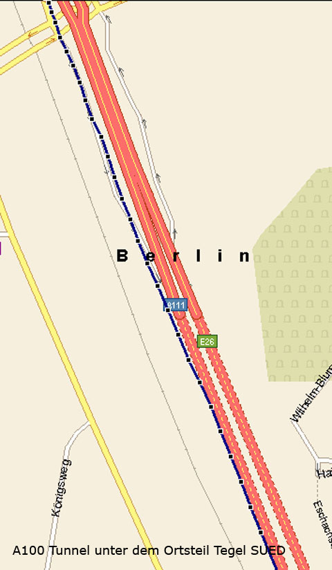

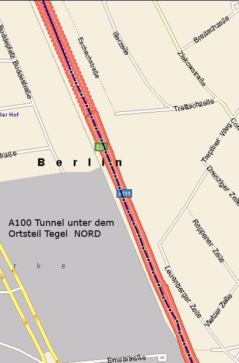

  • Der Tegel Tunnel (Bild: Tegel Tunnel SUED)
    Der Tunnel unter dem Ortsteil Tegel verläuft etwa 1 km schnurgerade. Bis Ende des ersten Drittels beobachtete mein Begleiter auf dem Display von VisualGPS bei der Haicom beste Empfangsverhältnisse.
    Das weckte natürlich leise Zweifel. Der Tunnel hat eine massive Stahlbetondecke, eine dicke Erdschicht und darüber eine Bebauung mit Häusern. Die Einfahrten verlaufen im Graben. Sollten Reflexsignale es durch die schmalen Einfahrtslöcher so weit in den Tunnel geschafft haben?
    Vielleicht aber auch in derart ungebrochener Qualität?
    Im Bild sieht man, dass tatsächlich ab Tunnelanfang 9 bis 10 Fixe geliefert werden. Von diesen bilden vier noch korrekt die Einfahrt in die A100 ab (kommen für einen Satabriß also eigentlich nicht in Frage), die restlichen laufen geradeaus.
    In einem Protokollauszug zum Tegeltunnel sehen wir Einzelheiten.

    In den grün unterlegten Zeilen erkennen wir in der 7. Spalte den Indikator 6. Dieser Indikator steht für Dead Reckoning (gelegentlich auch mit Doppeln geschrieben).

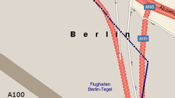

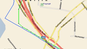

  • Der Flughafentunnel (Bild: Flughafentunnel SUED)
    Auf dem Bild erkennt man, dass nach Tunneleingang sieben Fixe geliefert wurden. Sechs davon mit Sicherheit außerhalb der Fahrbahn. Man darf also den SATabriß im Tunnel auf Höhe des sechsten, möglicherweise siebenten Fix vermuten vom Ende der Fixausgabe gezählt.
    Warum? Hätte die Maus bei Fix 6 noch genügend Satelliten hoher Signalqualität gesehen, dann läge dieser Fix 6 auf der Fahrbahn. Ebenso die Fixe 5 bis 1. Der GPS-Empfänger der Haicom hat also ab Tunneleingang keine drei Satelliten mehr gesehen, wie sie für ein korrektes Ergebnis nötig wären.
    Nun ist es interessant, was uns im GGA-Protokoll von der Haicom gemeldet wird.

    Wir sehen hier: es werden nach SATabriß vier DR-Fixe ausgegeben. Drei der vier Fixe vor Einsetzen des DR zeigen gute Signalqualität und eine ausreichende Zahl von Satelliten_in_use. Damit wären in jedem Fall genauere Fixe möglich, als es das Bild zeigt. Außerdem fällt auf, dass alle Fixe außerhalb der Fahrbahn eine gerade Linie bilden. Offenbar gibt es neben den DR-Fixen noch weitere, die Kurs und Geschwindigkeit des letzten Fixes beibehalten.
    Die ausgegebenen Protokollzeilen vor dem DR melden dreimal gute Werte. Das steht in Widerspruch zu den Standorten, die sie abbilden. Die falschen Standorte liegen überdies in einer Linie auf einem Kurs, der nicht der des Fahrzeuges ist.
    Werden hier etwa Phantasiefixe geliefert, um dem Käufer das Gefühl zu geben, seine Maus sieht auch im Tunnel? In einem geraden Tunnel, wie dem Tegeltunnel, entsteht dieser Eindruck.
    Ich glaube nicht an einen Betrug.
    Ich meine, hier zeigt uns die Haicom Hi-303S andeutungsweise etwas von ihrer Arbeitsweise. Wir haben sie in eine Situation gebracht, in der sie uns etwas erzählt.

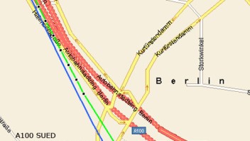

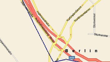

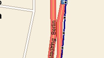

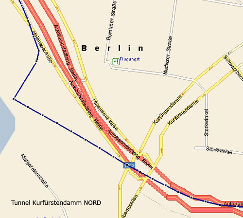

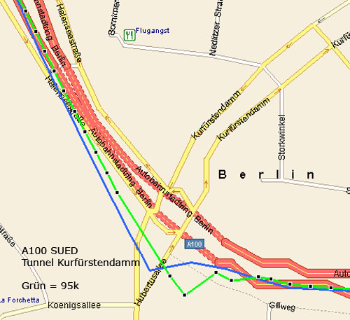

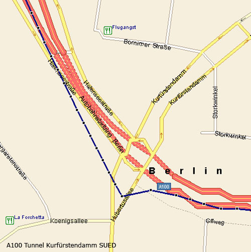

  • Der Kurfürstendamm Tunnel (Bild: Kurfürstendamm Tunnel SUED)
    Auf dem Bild vom Kudamm Tunnel erkennt man vom Ende der Fix-Ausgabe gezählt ab Tunneleingang zwölf Fixe, die neben der Fahrbahn liegen. Der SATabriß muß also beim ersten fehlweisenden Standort unmittelbar am Tunneleingang passiert sein.
    Alle zwölf Fixe zeigen den falschen Standort, alle zwölf Fixe befinden sich in einer Linie mit regelmäßigen Abständen.
    Es ist nach dem letzten Abschnitt vielleicht keine Überraschung mehr, dass im Protokoll sechs von den zwölf Fixen hervorragende Fixwerte melden.

    Nach ihren Werten müssten sechs von den acht Zeilen vor Einsetzen des DR wenigstens angenähert Standorte auf der Fahrzeuglinie melden. Stattdessen liegen diese Punkte aber auf einer Linie außerhalb der Fahrbahn.
    Wüßte man nicht, dass nur die letzten vier Fixe das Prädikat DR haben, würde man alle zwölf Fixe in der Karte für DR-Fixe halten.
    Ein Blick in die Protokolle zeigt: es gibt zwei Arten von fehlweisenden Fixen:
    - DR-Fixe und
    - eine wechselnde Zahl von Fixen vor dem Ende valider Zeilen, die sich äußerlich genauso verhalten, von denen aber überwiegend ausgezeichnete Werte gemeldet werden.
    Damit sind wir an einem entscheidenden Punkt.
    Woher kommen die Fixe vor den DR-Zeilen, die gute Werte aber unzutreffende Standorte melden.
    Meiner Meinung nach stammen diese Zwitter (gute Werte mit schlechten Standorten) aus den Rechenvorgängen, die im GPS-Empfänger der Haicom ablaufen. Wir sehen in ihnen möglicherweise Rohdaten, die wegen Ausfalls der Satellitenverbindung nicht mehr bearbeitet werden konnten.
    Es spricht manches dafür, die Haicom arbeitet mit einer Pipeline , in der sie fortlaufend eine Anzahl der jeweils aktuellsten Satinformationen bereithält, die durch ihre geografische Beziehung zu einander dann die Grundlage für Korrekturrechnungen bilden.
    Beim Start rechnet sie direkt, während sie gleichzeitig ihre Pipeline auffüllt. Sind genügend Fixe in der Pipeline, errechnet sie aus einigen vergangenen Informationen und dem vorliegenden Fix den wahrscheinlichen gegenwärtigen Standort.
    Bricht die Satellitenverbindung zusammen, können keine aktuellen Daten mehr mit den Informationen aus der Pipeline unterfüttert werden. Die Daten aus der Pipeline werden dann mit dem wahrscheinlichsten Ort ausgegeben, der noch zur Verfügung steht. Kurs und Geschwindigkeit werden beibehalten und der entsprechende Ort dieser Kurs-Geschwindigkeitslinie wird in die aktuelle Zeile eingetragen.
    Nach Wiederaufnahme der Satverbindung beginnt die Rechnung von vorn. Die Pipeline wird gefüllt, während zunächst direkt gerechnet wird.
    In den meisten Fällen ist nicht mit einem so langen Versagen des Satellitenkontaktes zu rechnen wie im Tunnel..
    Meist kommt es gar nicht zu einem Einsatz von DR-gekennzeichneten Protokollzeilen. Diese setzen erst ein, wenn nach einem SATabriß die Pipeline leergelaufen ist. Diese DR-gekennzeichneten Orte folgen dem Muster der ebenfalls virtuellen Vorgänger - sie setzen die Kurs-Geschwindigkeitslinie fort. Damit entfällt die bisher vermutete Singularität der DR-Kennzeichnung. Wie im Protokoll zu sehen, wurde eine Überbrückungsfunktion schon von den Protokollzeilen vor ihnen wahrgenommen.
    Auf dem Bild ist noch eine kuriose Wirkung der Zusammenarbeit von Pipeline und DR-Ausgabe zu sehen: Da ich in der Tunnelkurve feige Gas weggenommen habe, überholt mich die virtuelle Standortkette, weswegen die Zeit der invaliden Fixe kürzer abgebildet wird. Die fünf Sekunden zwischen letztem und erstem Fix im Tunnel können nicht maßstäblich abgebildet werden.

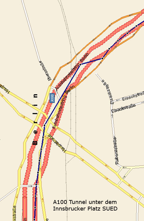

  • Der Innsbrucker Platz Tunnel Bild: Tunnel Innsbrucker Platz SUED)
    Das Bild zeigt ab Tunneleingang sieben Fixe in einer Linie.

    Im Protokoll erkennen wir, dass nur eine einzige Zeile DR-gekennzeichnet wurde, eine weitere davor hat unzureichende Signalqualität. Invalide Fixe gibt es hier nicht. Auf Grund der angezeigten Werte, müssten fünf Fixe auf der Fahrbahn liegen.
    Das tun sie überwiegend nicht, sondern bewegen sich in einer Linie aus der Fahrbahn heraus.
    Das Bild wurde aus Abbildungsgründen um 90° gegen den Uhrzeigersinn gedreht.

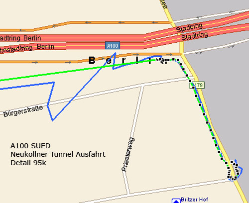

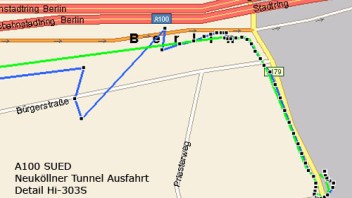

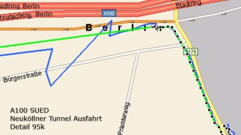

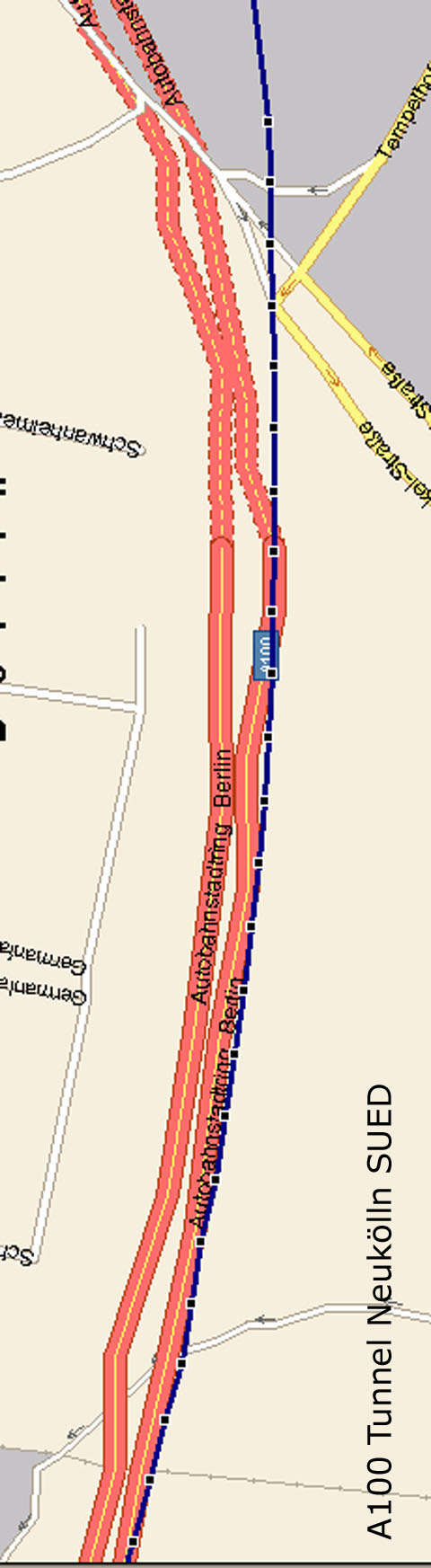

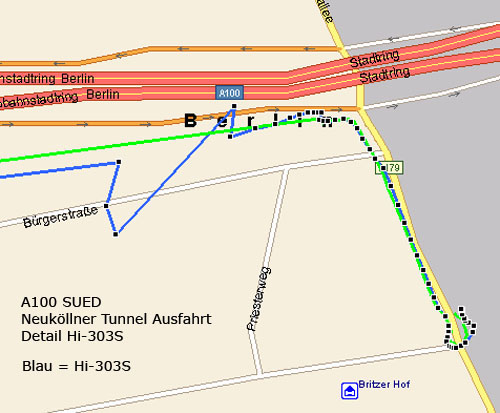

  • Der Neuköllner Tunnel (SUED)
    Vom Tunneleingang bewegen sich sieben Fixe in einer Linie aus der Fahrbahn.
    Typ Zeit Breite Länge Q Sat Dil Alt M

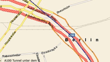

    Es gibt wieder vier DR-gekennzeichnete Protokollzeilen. Wegen der Länge dieses Tunnels ist die Zahl der invaliden Zeilen hoch. Auch hier melden die Zeilen vor dem Satabriß überwiegend gute Werte. Die Standorte liegen in einer Linie außerhalb der Fahrbahn.

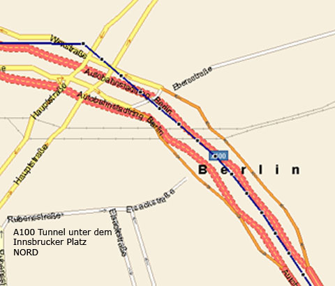

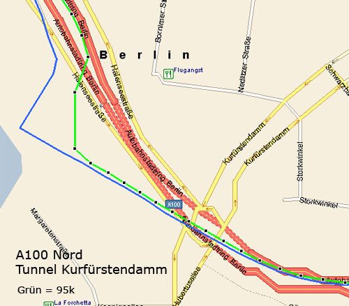

  • Tunnel Innsbrucker Platz (NORD)
    Auf der Darstellung erkennt man von Tunneleingang bis Abbruch der Sendung 14 Fixe. Da es bei - vom Ende gerechnet Fix 8 einen Knick gibt (bei dem Schild A100), betrachten wir nur die Fixe, die in einer Linie liegen.
    Im zugehörigen Protokoll ist nur ein Fix DR-gekennzeichnet.

    $GPGGA 124054,4290 5228,2551 N 1322,2673 E 1 11 0,9 76,8 M 0000*3A
    $GPGGA 124055,4290 5228,2588 N 1322,2474 E 1 10 1 75,7 M 0000*3F
    $GPGGA 124056,4280 5228,2615 N 1322,2276 E 1 9 1,1 77,5 M 0000*37
    $GPGGA 124057,4280 5228,2640 N 1322,2093 E 1 9 1,1 81,2 M 0000*31
    $GPGGA 124058,4280 5228,2671 N 1322,1880 E 1 9 1,1 79,3 M 0000*33
    $GPGGA 124059,4280 5228,2730 N 1322,1690 E 1 9 1,1 78,5 M 0000*3E
    $GPGGA 124100,4280 5228,2784 N 1322,1524 E 1 7 1,5 80,1 M 0000*39
    [span=limegreen]
    $GPGGA 124101,4280 5228,2833 N 1322,1339 E 6 0 50 79,5 M 0000*02
    [/span] $GPGGA 124102,4280 5228,2884 N 1322,1165 E 1 5 1,6 78,8 M 0000*3A
    $GPGGA 124103,4280 5228,2955 N 1322,0998 E 1 8 1,3 78,2 M 0000*3F
    $GPGGA 124104,4280 5228,3044 N 1322,0824 E 1 10 1 76,4 M 0000*34
    $GPGGA 124105,4280 5228,3125 N 1322,0672 E 1 11 0,9 75,3 M 0000*33
    $GPGGA 124106,4280 5228,3203 N 1322,0506 E 1 11 0,9 77,5 M 0000*33
    $GPGGA 124107,4280 5228,3281 N 1322,0341 E 1 11 0,9 78 M 0000*37
    $GPGGA 124108,4280 5228,3356 N 1322,0178 E 1 11 0,9 79,5 M 0000*3F
    $GPGGA 124109,4280 5228,3435 N 1322,0014 E 1 11 0,9 80,7 M 0000*33
    $GPGGA 124110,4280 5228,3509 N 1321,9847 E 1 11 0,9 83,5 M 0000*30
    $GPGGA 124111,4280 5228,3585 N 1321,9691 E 1 11 0,9 86 M 0000*30
    $GPGGA 124112,4270 5228,3662 N 1321,9533 E 1 11 0,9 87,7 M 0000*3B
    $GPGGA 124113,4270 5228,3737 N 1321,9365 E 1 10 1 88,9 M 0000*36
    $GPGGA 124114,4270 5228,3809 N 1321,9202 E 1 10 1 90,2 M 0000*31
    $GPGGA 124115,4270 5228,3885 N 1321,9046 E 1 10 1 89,6 M 0000*3A
    $GPGGA 124116,4270 5228,3959 N 1321,8883 E 1 10 1 88,8 M 0000*36
    Ein weiterer hat ausreichende Qualität, sechs weitere davor haben gute bis ausgezeichnete Werte. Dennoch liegen diese Fixe nicht auf der Fahrbahn, sondern bilden eine Linie von dieser fort.
  • Der Kurfürstendamm Tunnel (NORD)
    Vom ersten Fix neben der Fahrbahn bis zum ersten invaliden Fix zählen wir in der Kartenansicht 12 Fixe.
    Im zuhörigen Protokoll erscheinen davon vier Fixe DR-gekennzeichnet.
    $GPGGA 124207,4240 5228,5517 N 1320,8882 E 1 10 1 83,4 M 0000*31
    $GPGGA 124208,4240 5228,5620 N 1320,8732 E 1 10 1 83,5 M 0000*3C
    $GPGGA 124209,4240 5228,5726 N 1320,8583 E 1 10 1 82,9 M 0000*3F
    $GPGGA 124210,4240 5228,5831 N 1320,8455 E 1 10 1 83,8 M 0000*34
    $GPGGA 124211,4240 5228,5943 N 1320,8331 E 1 10 1 85,8 M 0000*32
    $GPGGA 124212,4240 5228,6053 N 1320,8206 E 1 10 1 86,1 M 0000*35
    $GPGGA 124213,4240 5228,6163 N 1320,8085 E 1 11 0,9 85 M 0000*34
    $GPGGA 124214,4240 5228,6267 N 1320,7974 E 1 11 0,9 85 M 0000*3C
    $GPGGA 124215,4240 5228,6371 N 1320,7859 E 1 11 0,9 85 M 0000*35
    $GPGGA 124216,4230 5228,6470 N 1320,7733 E 1 11 0,9 84,4 M 0000*31
    $GPGGA 124217,4230 5228,6567 N 1320,7607 E 1 11 0,9 83,1 M 0000*33
    $GPGGA 124218,4230 5228,6659 N 1320,7471 E 1 10 1 81,9 M 0000*32
    $GPGGA 124219,4230 5228,6741 N 1320,7321 E 1 11 0,9 81,5 M 0000*3C
    $GPGGA 124220,4230 5228,6823 N 1320,7165 E 1 7 1,3 81,1 M 0000*37
    $GPGGA 124221,4230 5228,6905 N 1320,7005 E 1 6 1,4 80,7 M 0000*35
    [span=limegreen]
    $GPGGA 124222,4230 5228,6988 N 1320,6844 E 6 0 50 80,3 M 0000*0A
    $GPGGA 124223,4230 5228,7070 N 1320,6683 E 6 0 50 79,8 M 0000*0C
    $GPGGA 124224,4230 5228,7153 N 1320,6522 E 6 0 50 79,4 M 0000*0F
    $GPGGA 124225,4230 5228,7235 N 1320,6361 E 6 0 50 79 M 0000*08
    [/span] $GPGGA 124226,4230 0 0 50 M 0000*2A
    $GPGGA 124227,4230 0 0 50 M 0000*2B
    $GPGGA 124228,4230 0 0 50 M 0000*24
    $GPGGA 124229,4230 0 0 50 M 0000*25
    $GPGGA 124230,4230 0 0 50 M 0000*2D
    $GPGGA 124231,4230 5228,7241 N 1320,5296 E 1 3 50 76,4 M 0000*0B
    $GPGGA 124232,4220 5228,7214 N 1320,4823 E 1 4 3,2 81,4 M 0000*37
    $GPGGA 124233,4220 5228,7228 N 1320,4630 E 1 6 1,8 86 M 0000*3C
    $GPGGA 124234,4220 5228,7233 N 1320,4429 E 1 6 1,8 83,9 M 0000*37
    $GPGGA 124235,4220 5228,7250 N 1320,4235 E 1 6 1,8 82,2 M 0000*32
    $GPGGA 124236,4220 5228,7244 N 1320,4014 E 1 6 1,8 81,4 M 0000*30
    $GPGGA 124237,4220 5228,7236 N 1320,3797 E 1 6 1,8 81,7 M 0000*3C
    $GPGGA 124238,4220 5228,7220 N 1320,3570 E 1 7 1,2 83,7 M 0000*36
    $GPGGA 124239,4220 5228,7207 N 1320,3355 E 1 8 1,1 84,2 M 0000*3D
    $GPGGA 124240,4220 5228,7191 N 1320,3142 E 1 8 1,1 84,9 M 0000*30
    $GPGGA 124241,4220 5228,7176 N 1320,2933 E 1 8 1,1 85,5 M 0000*3A
    $GPGGA 124242,4220 5228,7163 N 1320,2727 E 1 10 1 85,5 M 0000*3E
    $GPGGA 124243,4220 5228,7147 N 1320,2515 E 1 10 1 86,6 M 0000*3A
    $GPGGA 124244,4220 5228,7131 N 1320,2314 E 1 10 1 87,2 M 0000*3E
    $GPGGA 124245,4220 5228,7113 N 1320,2111 E 1 11 0,9 86,9 M 0000*3B
    Von den acht virtuellen Fixen vor Einsetzen der DR-Kennzeichnung sind sechs exzellent
    und zwei brauchbar. Alle acht Fixe müssten ihrer Qualität nach auf der Fahrbahn liegen. Stattdessen setzen sie Kurs und Geschwindigkeit des jeweils letzten Fixes fort.
  • Tunnel Tegel (NORD)
    Dieses Beispiel fällt aus dem Rahmen des bisher Gezeigten. Vom Tunnelanfang bis zum ersten invaliden Fix zähle ich 5 Fixe.
    Im Protokoll aus dem Tegeltunnel werden vier DR-gekennzeichnete Fixe gemeldet.

    Entsprechend der Tunnellänge sehr viele invalide Fixe.
    Es lässt sich nicht unterscheiden, wo die virtuellen Daten anfangen. Es liegen fast 20 Fixe auf einer Linie.
