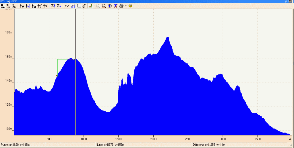

    Also: Mich interessiert z.B. eine grafische Auswertung der Höhe, die die Maus berechnet hat. Schön wäre z.B. auch, wenn man mehrere Grafiken übereinander legen könnte. Ich werde morgen mal einiges ausprobieren.
    Grund: Ich bin heute mit dem Auto von Leipzig nach Riesa gefahren und habe mittels GLOPUS einenn detailliertes Log-File mitlaufen lassen - und zwar hin und auch zurück.
    Die will ich mal gründlich analysieren, weil die Höhenabweichungen doch recht beträchtlich sind. (In der Vermessung wird die Höhengenauigkeit ungefähr mit dem Faktor 3 gegenüber der Lage angegeben. Ich finde, das wäre hier mehr.)
    Einige Profis hier im Forum interessieren sich ja für ein detailliertes Log-File der nagelneuen XaioX Wonde-X Bluetooth-Maus.
    Ich habe das Futter mal hier hochgeladen: >Klick zm Download<

    Ich habe mir Deine 2 Logfiles angesehen - und einen analysiert und kommentiert.
    Ich sehe die Grafik, kann sie ausdrucken, aber nicht als Datei exportieren *.dxf
    Deshalb beschreibe ich sie kurz in Worten:
    3991 Trackpunkte
    GPS.Maus: XaioX Wonde-X Bluetooth-Maus, aufgenommen von Glopus.
    Der track liegt sehr genau auf der Straße, spricht für die Maus :)
    Ankunft in Merzdorf , Paul-Greifzu-Str. um 11.43
    Abfahrt in Paunsdorf, Permoserstr., bei Auffahrt 26 AS Leipzig-Ost um 10.38
    Geschwindigkeit:
    7 mal mußtest Du kurz halten Geschwindigkeit=0
    nie über 100 km/h kurzer Spitzenwert um 11.36
    auf der B6 bei Merkwitz viavis Fliegerhorst auf der Leipziger-Str.
    keine Sorge, ich bin nicht von der Polizei, war noch nie in dieser Gegend, und kenne natürlich auch weder die Strassen, noch Geschwindigkeitbeschränkungen :)
    würde es natürlich auch nicht öffentlich erwähnen :)
    Höhe:
    die höchste Erhebung ist auf der Leipzigerstr. nach dem Waldstück vor Luppa
    GPS mißt 180 m etwa um 11.10
    Die Differenz GPS-Höhe zur Geoidhöhe auf dieser Fahrstrecke schwankt +/-23m.
    Ich habe aber keine guten DEMS in dieser Gegend.
    Eine 2. Erhöhung ist bei Machern = 160 m GPS-Höhe
    Dein Zielpunkt ist auch der tiefste Punkt.
    ciao - Hans

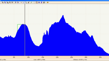

    Das Höhenprofil hänge ich Dir als Screenshot an.
    Das Geschwindigkeitsprofil, wenn Du es anforderst.
