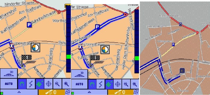

    Zum Test habe ich ich die Route:
    Visselhövede, Orchideenstr. -> Bremen, Achterstr./Ecke Millstätter Str.
    eingegeben.

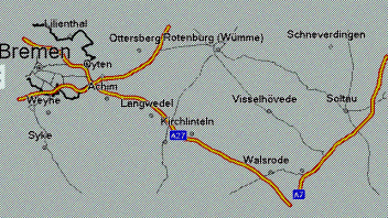

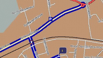

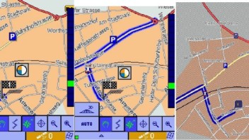

    Im 1. Versuch habe ich die entsprechende Karte zur Route generiert und damit die Route berechnen lassen (Bild ganz links).

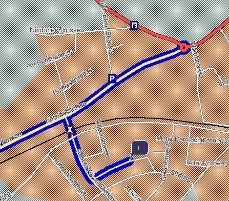

    Dann habe ich die Route in einer neu erstellten Karte berechnen lassen (Bild in der Mitte).
    Abschliesend habe ich die Route in der Original-Europakarte darstellen lassen (Bild links).
    Komischerweise wird nur in der neu erstellten Karte so merkwürdig geroutet.
    Kartenfehler? Programmfehler? Oder nur Zufall?
  • hiesfeldchen,
    bis eben kannte ich keine PDA-Karte bei der die Route richtig ermittelt wurde.
    Es handelt sich eindeutig um einen Programmfehler, das kannst Du erkennen, wenn Du
    die Route nicht von Visselhövede, Orchideenstr. nach Bremen (Straße ist egal)
    sondern
    von Visselhövede, Orchideenstr. nach Verden/Aller
    verlaufen läßt.
    Dann verläuft die Route auch auf der neu erstellt Karte korrekt, also ohne den "Rundflug" um den Kreisverkehr.
    Diese nicht nachvollziehbaren Routingfehler gibt es auch bei anderen Routen, ein Beispiel:
    Von Walsrode, Hannoversche Straße nach Engehausen.
    Es geht auf die A27 dann über das Walsroder Dreieck auf die A7 und am Rastplatz Allertal auf die L180 nach Engehausen.
    Von Walsrode, Verdener Straße nach Engehausen.
    Es geht auf die A27 dann über das Walsroder Dreieck auf die A7 am Rastplatz Allertal vorbei bis zur Abfahrt Schwarmstedt und dann auf der Gegenfahrbahn zurück bis zum Rastplatz Allertal und von dort auf die L180 nach Engehausen.

  • hiesfeldchen,
    da ist offentsichtlich ein Programmfehler im Map-Export.
    Hast Du die Rechteckkarte oder die Korridorkarte als Standardkarte gewählt?

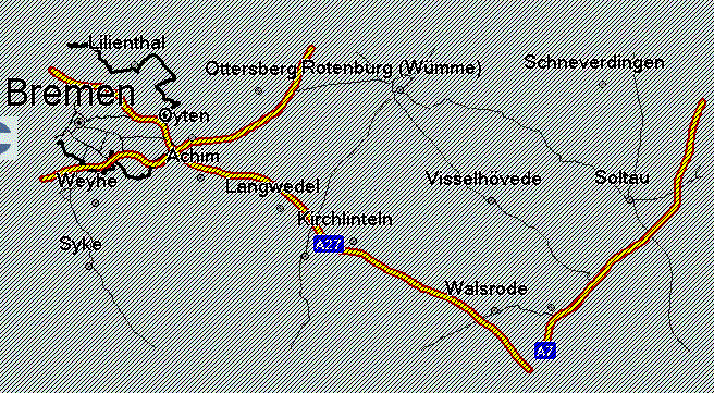

    Angeregt durch Deine Korridorkarte habe ich mal eine Korridorkarte von Deutschland nördlich der A2 erstellt. Die Routenpunkte sind so gewählt, dass der gesamte Bereich abgedeckt ist.
    Bei der Route von Visselhövede nach Bremen wird auch auf dieser Karte der Umweg in Visselhövede gemacht.

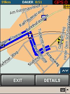

  • Es ist die Rechteckkarte, die ich als Standard gewählt habe. Mit der navigiere ich auch auf dem PDA.
    Zum Test habe ich nochmals aus der neuen Standardkarte den zugehörigen Korridor als Karte erstellt und damit die Route probiert: Kein Fehler.
    Damit stelle ich weitere Aktivitäten zu diesem Thema ein. Es wird keiner eine plausible Erklärung für diese unterschiedlichen Routen je nach Karten und Gerät finden.
    hiesfeldchen

  • Hallo hiesfeldchen,
    schon wieder zum Thema: ich war wohl etwas voreilig. Bei "kurze Route" habe ich keinen Fehler, bei "schnelle Route" ist der Fehler da.

  • Hallo zusammen,
    nachdem auf der Korridorkarte der gleiche Routingfehler ist, habe ich mal eine kleine Rechteckkarte (113 x 62 km = 7020 km2 , 2,1 MB) erstellt.
    Völlig unerwartet wird auf dieser Karte die Route richtig ermittelt. ?( ?(
