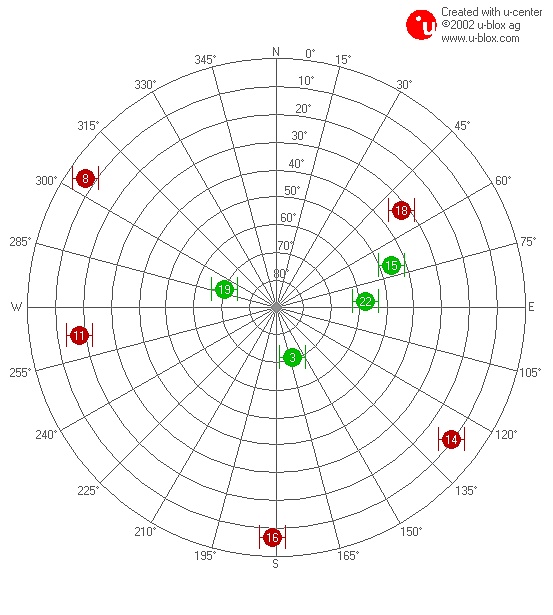

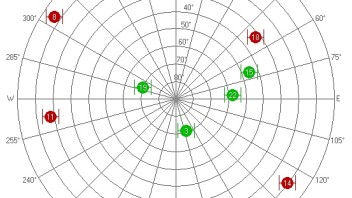

    Gut 8min. 9-12 sa tin view, 3-4 in use, das ist etwas wenig, aber für 3D-fix ausreichend. Der HDOP-Wert ist mit 5,9 - 11 nicht toll, gute Werte sind <= 2.
    Auffallend: Sats unter 45° Höhe werden nicht in use genommen (Bild). Sichteinschränkung durch Häuser?
    Dem log nach war der fix ca. nach rund 1 min da.
