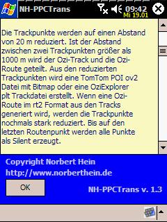

    NH-PPCTrans macht es etwas anders als NH-Top50Trans.
    Es wandelt tatsächlich eine NMEA-Datei in eine OZI-ROUTE um.
    Das ist ja genau das dolle!!!
    NMEA-Datei als Eingang,
    OZI-CE-Route als Ausgang fertig!
    @precog
    Ich glaube hier hat das Programm mit den 11000 Einträgen ein Problem.
    Teile auf dem PC mit NH-Top50Trans einfach die Daten in 2 Logs auf.
    Ich habe es mit 500 Punkten getestet, klappt..
    Auf dem PC mit NH-Top50Trans ist es etwas anders:
    Hier liest man die NMEA-Datei zunächst ein.
    Dann wandelt man mit dem Editor den Track in eine Route um,
    dann man erst die OZI-Route speichern.
    [. Die Datei ist 11000 Einträge groß (3,4MB
    der PDA muss 11000 Einträge prüfen und berechnen. Das dauert!
    Eine log-Datei mit so feiner Auflösung ist aber nicht sinnvoll. Welche Information bringen dir zwei Wegepunkte, die direkt nebeneinander liegen. Besser ist es, nur dann einen Trackpunkt aufzuzeichnen, wenn man sich mehr als 20 Meter bewegt hat. Dies muss man in dem GPS Empfänger einstellen.
    NH-PPCTRans kann übrigens die Original BlueGPS log-Datei (*.txt) der RBT-3000 direkt einlesen. Das geht zwar auch nicht schneller, aber die Umwandelung in das NMEA Format kann man sich sparen.
    Auf dem PC kann man mit NH-Top50Trans vorhandene Tracks auf vielfältige Weise reduzieren. Die Einstellung "Automatisch" macht so etwas ähnliches wie die Track zu Route Funktion bei NH-PPCTrans.
    Viele Grüße
    Norbert
