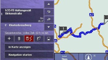

    trotz Optimierung mit Mini4inis lotst mich der Medion Navigator hin und wieder über riesige Umwege zum Ziel , z.B. meine Hausmotorradstrecke
    von 63549 Hüttengesäß (Birkenstrasse) zum Klosterkreuzberg
    bekomme ich (sowohl bei schneller als auch kurzer Route) eine knapp 130 KM lange Route "vorgeschlagen".
    Trage ich als Zwischenziel Bad Orb ein, dann bekomme ich die tatsächlich kürzeste Strecke mit rund 90 KM angezeigt.
    Bei beiden Routenvarianten soll ich, obwohl ich "Autobahnen verboten" habe, noch die Autobahn benutzen ! :angryfire
    Kann ich ein solches Fehlrouting irgendwie vermeiden ?

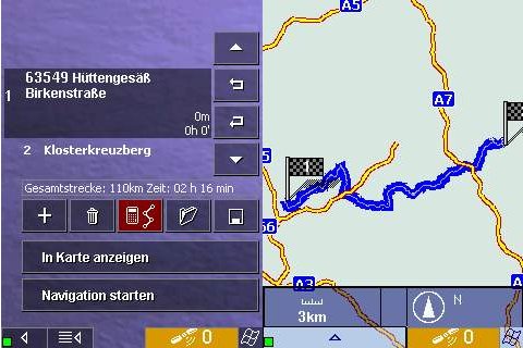

    Hmm, ich habe es mal getestet und es ist wirklich irgendwie merkwürdig ?(.
    Allerdings werden bei mir die Autobahnen tatsächlich vermieden und als Strecke (egal ob schnell oder kurz) werden "nur" 110KM angezeigt.
    Ich hab' jetzt aber keine Idee, warum bei Dir was anderes kommt. Und was es mit dieser 90KM-Strecke auf sich hat und warum der nicht von selbst über Bad Orb routet, kann ich aber leider auch nicht sagen. ?(

    ich habe mich mal mit MapExport an der Tour beteiligt und komme zu folgendem Ergebnis:
    Routenoptionen: Schnelle Route, Autobahnen vermeiden
    Geschwindigkeitsprofil: PKW normal
    Länge 136 km
    Geschwindigkeitsprofil: Motorrad
    Länge 112 km
    die Route geht über Breitenborn, Spielberg, Schlierbach, Wächtersbach nach Bad Orb. Das sieht super aus! :)
    Routenoptionen: Kurze Route, Autobahnen vermeiden
    Geschwindigkeitsprofil: PKW normal (oder Motorrad)
    Länge 94 km
    Vor Bad Orb geht es über die A66!
    Lorenz
