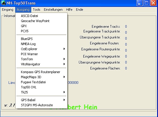

NH... bietet noch weitere Ausgänge wie z.B. zum Rastrkartenprogramm OZI. Siehe Bild

AMAP steht aber nicht auf der Ausgangsliste. ???
Original von karomue
Entweder setzt Norbert voraus, daß die Leute das wissen oder sollte den Menupunkt umbenennen
EDIT: Natürlich steht es da: "TOP50 OVL" Und dieses Format sollten AMAP-Nutzer kennen ...
Wastl
ZitatAlles anzeigen
Original von Wastl
Wastl
Um Gottes Willen. Und wenn schon, dann bitte in TOP50OVL/AMAp.
Sonst finde ich meine TOP nicht mehr...
