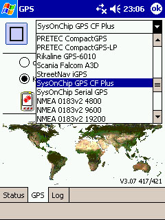

    ich wollte mir neben dem hx4700 eine CF-GPS-Karte von SysOn mit integriertem 512MB Speicher zulegen.
    Frage im Bezug auf TomTom: Muss man da spezielle Einstellungen bei TomTom für den GPS-Empfänger vornehmen oder wird die Karte direkt erkannt? Nutzt von evtl. Euch jemand diese Kombination?

  • Normalerweise mußt Du da im TTN GPS Treiber ne Einstellung vornehmen. Das ist aber nicht weiter kompliziert.
  • Dann scheint das mit der SysOn Karte ja zu gehen, schön :)
    Nur frage ich mich wie es mit TT4 ist. Da gibt es leider ganze 4 Einstellmöglichkeiten.
    TomTom Kabel GPS
    TomTom Wireless GPS
    Anderes Kabel NMEA GPS
    Anderes Bluetooth GPS
    Was anderes kann ich da nicht einstellen.
    Hat dazu vielleicht jemand eine Idee?
    Wenns nicht gehen sollte, muss ich wohl auf TT3 umsteigen - wenns denn unbedingt eine CF-GPS-Karte sein soll (ich WILL sie aber haben :D ) - alternativ die TomTom Kabel-GPS weiter verwenden, alternativ bis nach der Cebit warten und hoffen dass es ein Update auf TT4 gibt.

    P.S. Danke Mittagspause für den Screenshot :)
