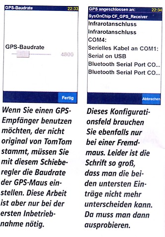

    Weiss denn jemand, ob bei dem SysOnChip Empfänger irgendwelche besonderen Einstellungen vorgenommen werden müssen? Oder einfach nur Baudrate auf 4800 und gut?
  • 4800 funktioniert eigentlich fast immer. Da wirst Du weiter nichts machen müssen.

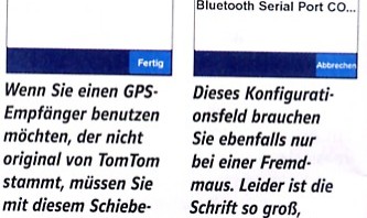

  • So, habe mir mal den Artikel aus dem PocketPC-Magazin angeschaut.
    Der Autor schreibt zum Schluß, dass man über "andere NMEA-Maus" auch eine CF-GPS-Maus z.B. von SysOn verwenden kann. Mann muss nur die Gschwindigkeit und verwendete Schnittstelle eintragen.
