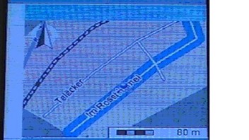

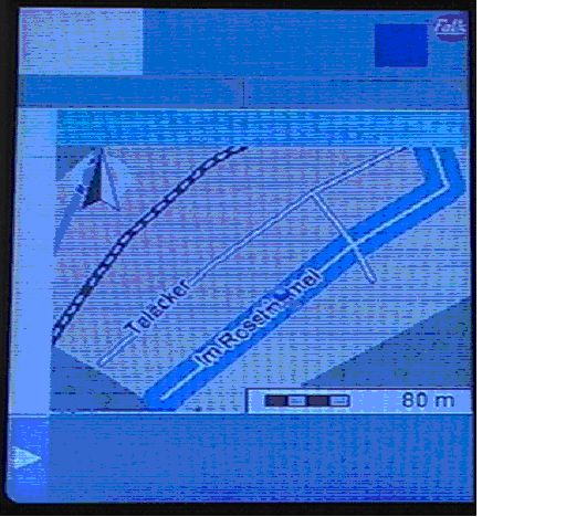

    komme gerade nach Hause und auf dem Fahrtweg (12,9 km) habe ich folgendes festgestellt:
    Der GPS-Test klappt mit Angabe von Geschwindigkeit usw. aber bei der Navigation hängt sich die Software sofort nach der Zielberechnung auf.
    Das habe ich 5 mal ausprobiert und immer das gleiche Ergebnis.
    Leider weiß ich nicht wie ich eine HardCopy des Bildschirms vom PPC machen kann und habe deshalb ein Bild davon als Anhang beigefügt. ?(
  • Es sieht dann immer so aus?
    Dann ist es wohl kein GPS-Problem.
    Setz' Dich doch mal Chee-Wai in Verbindung...
