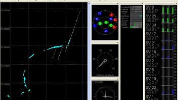

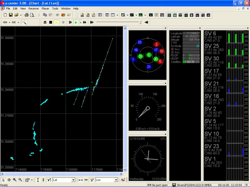

    Nun, weiß jemand von euch dort draußen eine Rat? Ich habe noch einen GPS Log der letzten Fahrt durch Wuppertal angehangen. Zeitraum ca 16 min. Hatte viele schöne GPS Ausfälle

    Du hattest von einem Vergleich geschrieben: kannst Du diese Maus mal zum Vergleich bekommen? Leider hört man von den TTN-Mäusen nicht unbedingt Gutes, es ist schon öfter von Defekten berichtet worden.
    11 sat in view, nur 3-4 in use, HDOP durchgängig 50, das kann nicht stimmen.
    Obwohl die Empfangsstärke bis herunter zu etwa 25 dB ausgewertet wird, werden sats mit über 25 teilweise nicht "in use" genommen,
    Schnelldurchlauf: obwohl die 11 sats schön gleichmäßig über den Himmel verteilt sind, werden nur die sats 6, 25, 30, einige wenige Male auch noch 5 zur Berechnung herangezogen, und die stehen praktisch in einer Linie, Auswertung/Standortgenauigkeit damit sehr mies.
    Würde mit dem log mal beim Support von TTN vorstellig werden, kann mit Garantieumtausch vorstellen.
    Sonst ist Einstellung Tom Tom Navigator nicht schlecht, ist meine Standardeinstellung.
    Übrigens: obwohl Du ja gefahren bist, wird keine Geschwindigkeit übergeben. Ein weiterer Fehler.
    Sehr viele Satabrisse.

    Übrigens nochmals vielen Dank an karamue. Wusste gar nicht, was man alles mit so einem simplen GPS Log Text machen kann, aber die gezeigte Kurve ganz gen Ende deckte sich auch in etwa mit meiner Frustkurve. Aber jetzt wird alles gut.
