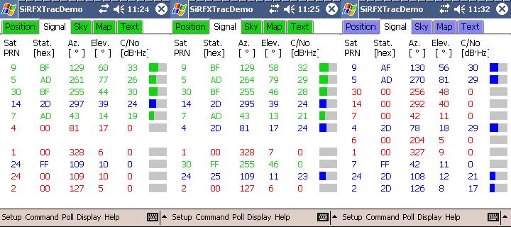

  • 2.0.2 im Betrieb:
    links, Mitte, der 7er bleibt im Fix, obwohl stärkere vorhanden sind.
    Stärkere kommen unmittelbar hinein, wenn sie > 32dB liefern.
    Wann sie mit weniger reinkommen, konnte ich bislang nicht ausmachen, die 45 sec Regel bei 23 dB (Hotfix) scheint nicht zu gelten.
    rechts : 7 und 30 wollen nicht mehr, durschn. Siignalstärke von 5, 7, 9, 30 = 14,5 < 16 dB...aus die Maus, obwohl die 4 29 dB liefert, aber eben keine 32.
    Nach ca. 30 sec tritt die Hotfixregel in Kraft (23 dB) und es gibt einen neuen Fix mit 4, 5, und 9
    Das sind die Geschichten, die ich im Systhematikthema anfangs mal angesprochen habe.

    Die XTrac 2.0.2 verbeißt sich geradezu in ihre Vögelchen, erst wenn sie platt sind, läßt sie sie los...

    SirfXTracDemo ist eine Original Sirf-Software (erhältlich auf der Technik-Seite von Sirf) mit der Du das Verhalten von XTrac auf dem PDA simulieren kannst.
    Du kannst Satelliten ausblenden, du kannst diese Einstellungen aber nicht in die Firmware schreiben (nur temporär).
    Du kannst native-Sir-Logs erstellen und virtuelle Comports einrichten.
    Vorsicht beim letztgenannten, beim 95k wird beim Aufruf dieser Seite (nicht beim Einrichten) die Registry vorsorglich schon mal umgeschrieben, danach ist u.U die Kommunikation mit dem GPS vorbei. Das Problem hatte ich einmal, ein weiteres Mal habe ich es exakt so reproduzieren können.
    Diese Software arbeitet ausschließlich im Sirfmodus, d.h., Deine Maus wird umgestellt.
    Da kannst ihr aber sagen, sie soll beim Beenden wieder auf NMEA umstellen.

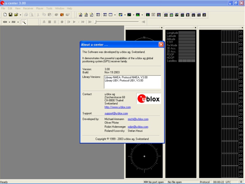

    ucenter habe ich soeben geholt...

    ucenter geholt? Noch ein aktives Passwort vorhanden, "geknackt" oder neu angemeldet?
    Fein, dann kommt evtl. eine weitere Meinung zu ucenter, ob wir das als eine Art Standard erheben wollen für die anstehenden Xtrack-Klärungen.

    Original von karomue
    ucenter geholt?....
    Ich hab's jetzt installiert. In den ersten 5 Minuten hab ich schon mal nicht geschafft, ein Log zu laden ;D
    Werde mich wohl erst mal durch das PDF kämpfen müssen ... :(

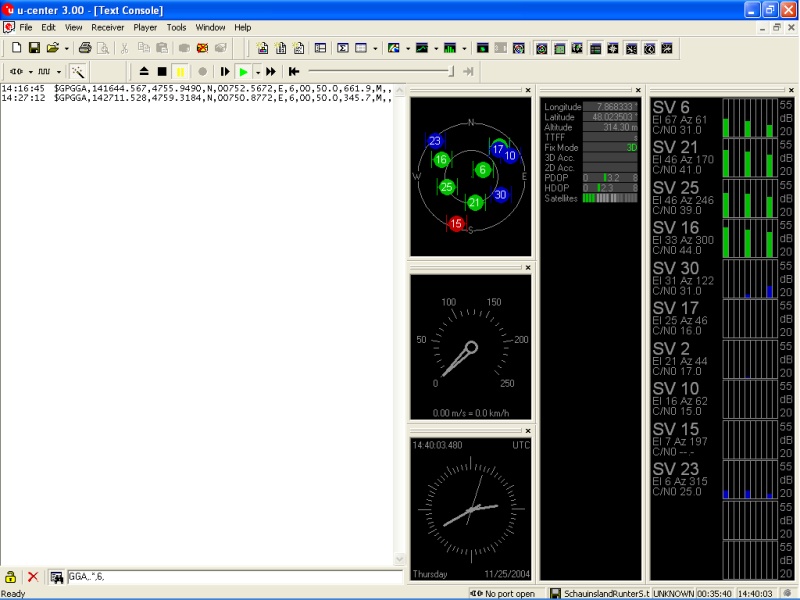

    Original von peterpu
    Versuche ein :) daraus zu machen:
    3.Icon in Leiste oben "Open", im nächsten Fenster den Dateityp auf "All Files *.*" ändern, sonst "sieht" es nur ublox-Files.
    Verschiebe mein "Bötzingen" in den Unterordner "maps", Kartenbild und Kalib.-File. Das kann dann nach Aufruf von MapView, nach "Summe" das erste farbige, in diesem Fenster ganz unten geladen werden.
    Du schaffst das sicher schneller und besser als ich...
    ahja, so langsam komm ich rein ;)
    Werd scho.

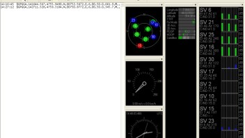

    Etwas, was mir gewisse Schwierigkeiten macht, Geh mal in TextKonsole, das isrt das 3.mit Sternchen, 3. rechts von Help, gib ganz unten hinter dem Fernrohr -->GGA,.*,6,<-- ein (ohne die <-- -->) dann bekommst Du alle GGA Zeilen mit diesem Dead Reckoning... Diese Syntax macht mir etwas Probleme... :)
