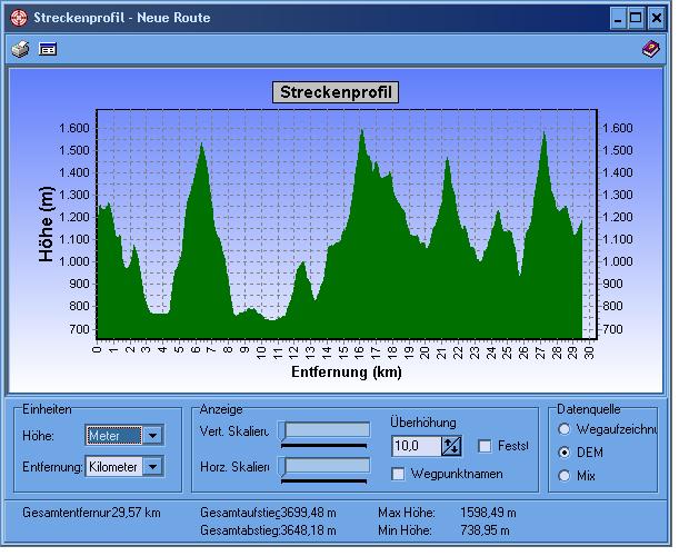

  • Hallo ign-Amateur,
    So sieht ein in Fugawi erstelltes Höhenprofil aus. Ich habe eine Karte ohne Höhendaten verwendet und dazu die SRTM-Höhendaten von oben genannten Link hinterlegt.
    Das dürfte das sein, was du suchst. Tour auf der Karte am PC planen und daraus ein Höhenprofil erstellen. Also vorm Befahren wissen, was einen erwartet.
    Voraussetzung ist natürlich das Zusammenspiel der jeweiligen Karte mit Fugawi.

  • So hab ich mir die Sache vorgestellt ...
    Nochmals vielen Dank!
    Gruß, IGN-Amateur
